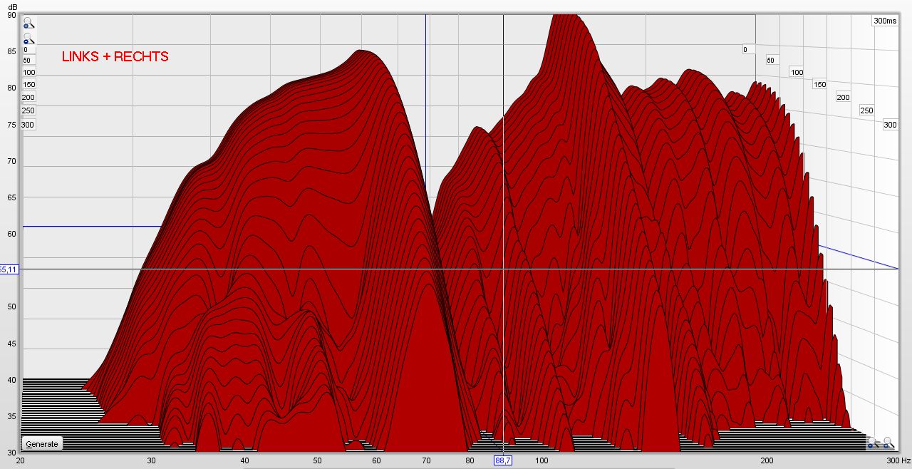

So... meine Herren der Schöpfung!
Also was wurde gemacht:
- der Arbeitsplatz um 180 Grad verschoben. Sprich die Couch ist in die Nische gewandert und der Arbeitsplatz ist nun entlang der langen Wand
- in allen 4 Ecken stehen nun Raumhohe Absorber. Die Zwei L u R vom Arbeitsplatz aus gesehen haben Schenkel von 90 cm und die hinteren 60 cm. Schon mal gar nicht so klein die Teile, aber integrieren sich nun gut in den Raum weil ich sie mit einem eleganten Stoff eingespannt habe.
- die bisherigen Rechteckigen Absorber wurden noch nicht angebracht. Ich muss einmal austesten wo und wie ich die nun unterbringe.
Da bitte ich um ein paar Anregungen! :)
Anbei nun die Messung am neuen Arbeitsplatz.

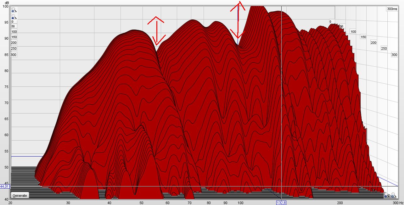

Hallo
Wie zu sehen ist hat sich die Nachhallzeit schon schön "drücken " lassen.
Auch ist die riesige Senke von vorher weg.
Und schon probegehört :D
muß sich ja schon um einiges besser anhören.
Ich denke auch das du jetzt eine Position nach der anderen probieren solltest (immer schön messen)
Also Stereodreieck verschieben (vergrößern/verkleinern), Abhörposition, Monitore eine paar cm von der Wand wieder zurück usw. ...
So lange bist du einen schönen Waterfall bzw. Frequenzgang zwischen 20 und 300 Hz hast.
Erst dann solltest du mit den Erstreflektionen weitermachen.
Auch wie angesprochen wurde kannst du Absorber für die Decken/Wand Kanten vor dir, und seitlich von dir anbringen.

oh ja das sieht viel besser aus jetzt im bass und muss sich auch viel besser anhören.
hier das neuer ergebnis
und wie bert schon sagte musst du nun so lange an der abhörpostition rumspielen bis der frequenzgang am geradesten aussieht da 2 senken und eine spitze bei 150hz noch problematisch sind.
die wand/decke kante über den boxen würd ich auch behandeln wie bert empfielt
evtl bringt das auch nochmal was.
nochmal im vergleich zu vorher
Ich tippe mal ganz stark darauf das sich der 150 Hz Berg beim behandeln der vorderen Kanten beruhigen wird.
