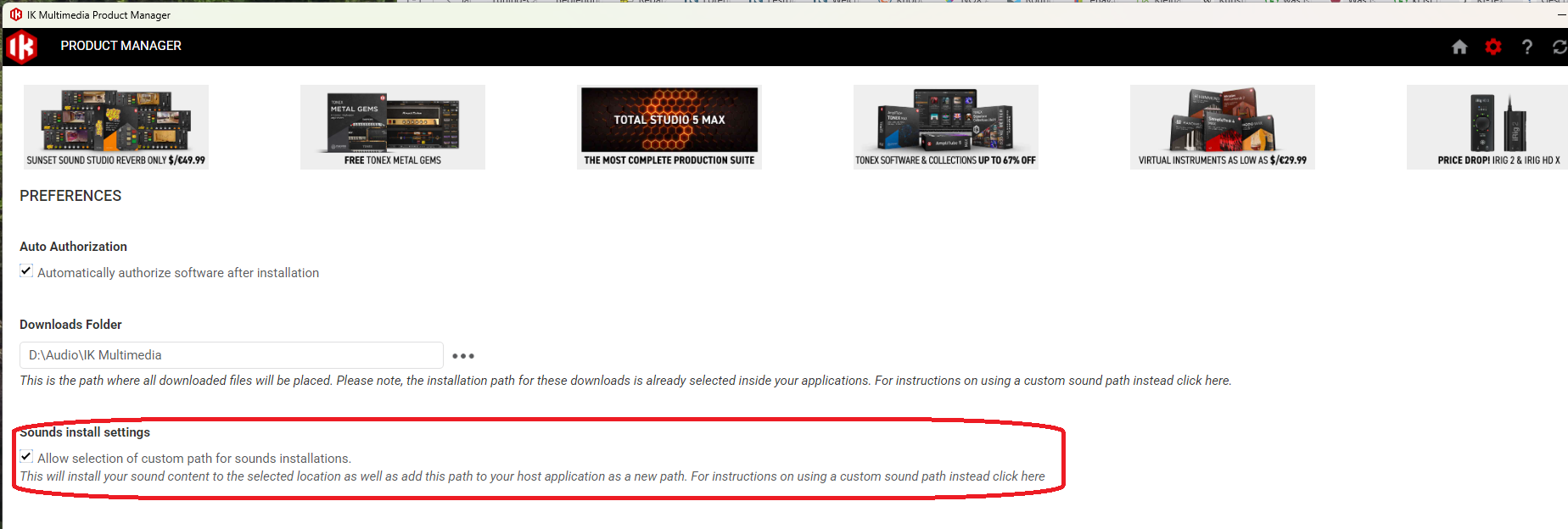

Durch den Erwerb von Sample Tank 4 Max v2 habe ich ein Problem mit einer vollen (F)Festplatte - 1000 GB.
Diese ist belastet mit NI, Toontrack und anderen Sound - Programmen, u.a. IK Multimedia.
Von Sample Tank 4 Max v2 konnte ich nur 30 GB installieren.
Im gleichen Rechner habe ich noch eine weitere (D) Festplatte mit 500 GB.
Was muss ich machen, um dort die weiteren IK Programme zu installieren?
Im Product Manager unter Einstellungen (Zahnrad oben rechts) gibt es die Möglichkeit, eigene Pfade für Libraries zu erlauben. Außerdem gibt es da einen Link zur Erklärung, wie es funktioniert. Mehr weiß ich gerade leider auch nicht, ich dachte eigrntlich, bei Installation kann der Pfad angegeben werden.
Reaktionen: J-Soundation
Danke Dir!
Das werde ich 'mal unter die Lupe nehmen.
