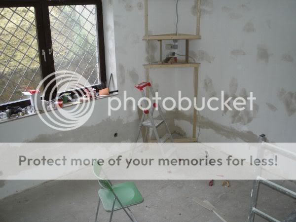

nach über einem Jahr mit "etwas Arbeit" und leider wenig InternetZeit:
Habe mich für Tür und Fenster entschieden.
Stahlträger eingezogen, da tragende Wand.. ect.
hier ein paar bilchen:

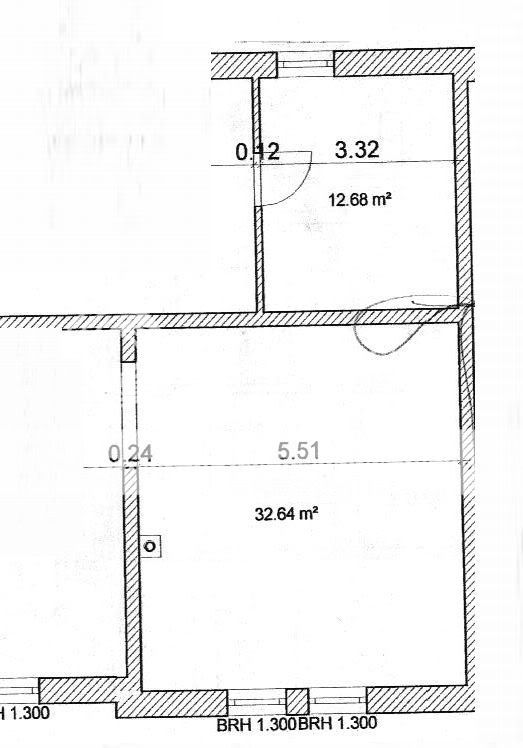

der Plan

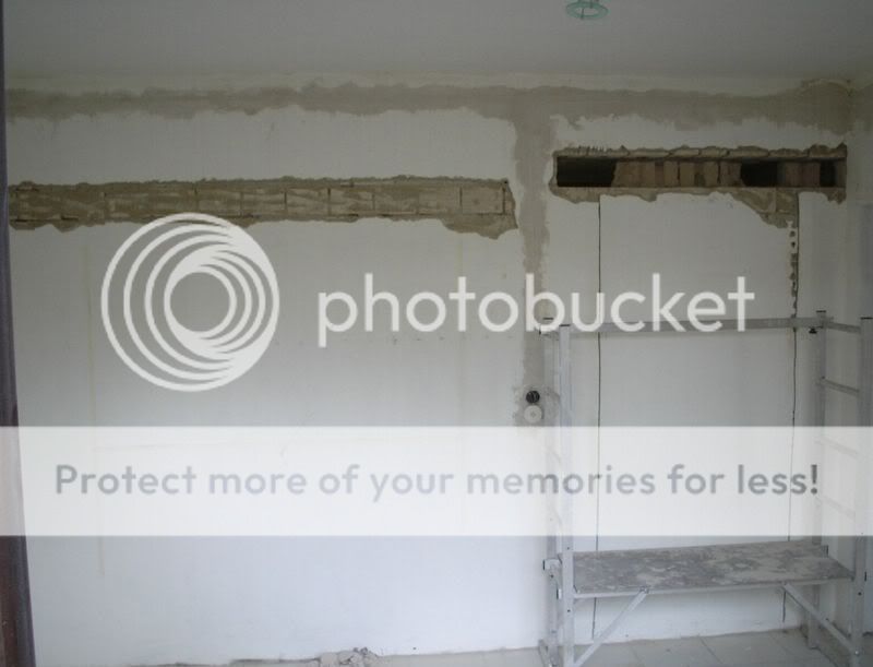

dann ein paar Stahlträger, da leider tragende Wand...

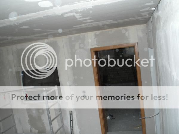

Fenster und Tür sind d'rin:
Leitungen und Ecken, Fußbodenheizung

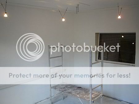

Abgegängte Decke, Licht, und etwas Farbe:

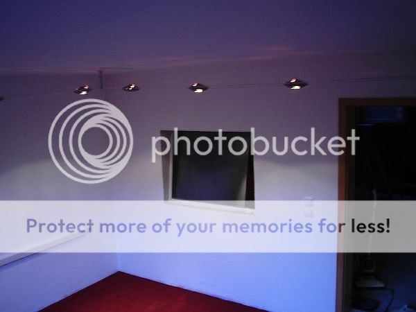

mit Teppich und engültigem Licht:

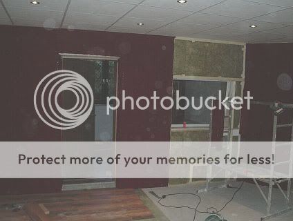

hast du mal gemessen wie viel die wand dämmt mit fenster und türe???
würde mich noch wunder nehmen. sonst siehts ja nett aus,...
h.
Habe ich noch nicht richtig getestet, aber die Stahltür ist noch nicht fertig, werde ich noch mit "Holz und Schaum beidseitig beschrauben".
Danach testen und evtl. eine 2 Tür einfügen.
was meinst Du mit:
gruß
bobby
wie deine schalldämmwerte so sind von der wand. ist die mit rigpps verkleidet? auf dem ersten bild siehts aus wie eine backsteinwand, ...?
c.
achso:
ja ist eine verputze kalksandsteinwand 24cm.
Auf der inneren Seite (Regieraum)Rigips und Raufaser.
Auf der anderen Seite (Proberaum/Aufnahmeraum) 10cm Rockwool, Ständerwerk, Stoffbespannt
das fenster sieht einschalig aus??
ist ein doppeltverglastes Fenster in Steinwolle eingeklemmt
nach Test vielleicht noch eine weiteres davor
