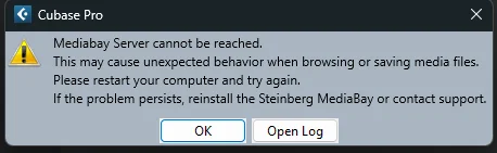

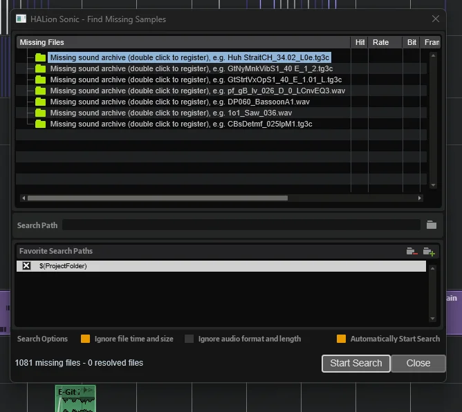

ich hoffe Ihr könnt mir helfen.
In meinem Cubase 15.0.30 Pro fehlen mir Samples.
Könnt Ihr mir sagen, wie ich den Fehler beheben kann
und wie ich vorgehen muss?
Hier zwei Bilder dazu.
Danke vorab für die Hilfe
Wolfgang

Schon mal im Steinberg* Download Assistent beim registrierten Cubase nachgeschaut, ob da alle Sample Bibliotheken auf der Tabpage von Halion installiert sind ?
Hallo Joos,
ja danke, das war es.
Ich habe nochmal in den Download Assistant geschaut und tatsächlich habe ich übersehen,
das der HALion-Content nochmal installiert werden musste.
Jetzt funktioniert alles. :)
