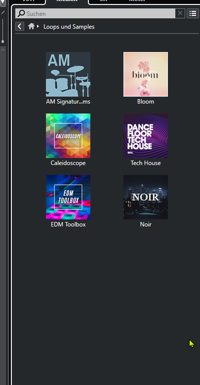

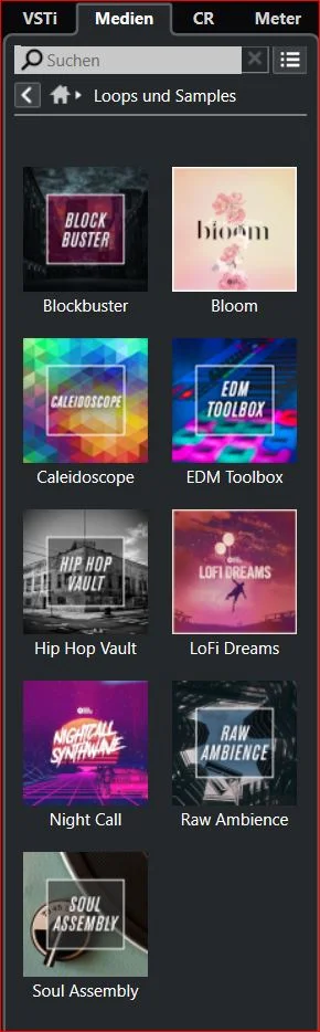

wenn ich unter Medien / Loop and Samples gehe,
werden mir in Cubase Pro 11.0.41 genau 25 Sample Packs angezeigt.
In meiner aktuellen Cubase Pro12.0.40 habe ich nur 9 Sample Packs (Siehe Anhang).
Ich denke da fehlen mir welche oder?
Ist jemand so nett und kann mir sagen, wie ich die fehlenden wieder aktivieren kann?
Vielen Dank vorab für die Antworten,
Wolfgang

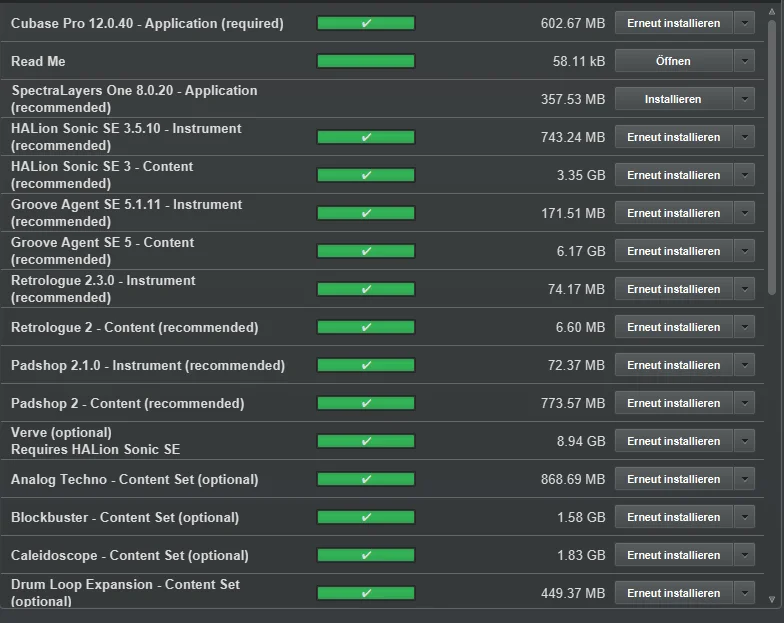

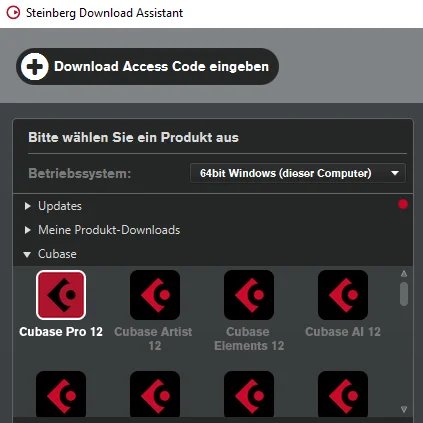

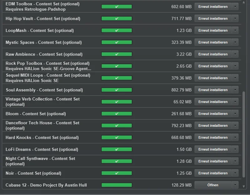

Hier mal eine erste Antwort:
Das Porgramm aufrufen und auf Cubase 12 gehen und alle Elemente/Pakete runterladen und installieren.
Reaktionen: Mike2009, ranzman und Glutamatjunkie
Dieses Pack hast du glaube ich nicht installiert.
Habe noch nicht alle durchgeguckt
dieses sehe ich bei dir auch nicht
Man kann auch in Meda Bay, Medium neu scannen aufrufen um eventuell die bereits von Cubase 11 installierten zu haben, ich würde aber alle neu runterladen.
