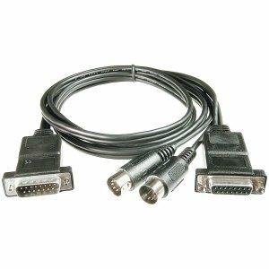

Ansonsten gibt es auch Gameport Midiadapter:
Qualitativ wohl die bessere Wahl...
Ich habe eine Audigy 2 ZS in meinem PC. Leider nur mit Firewire und Gameportanschluss.
Wie praktisch ;)
letzteren kannst du mit entsprechendem Adapter als Midi in / out / thru verwenden.
...unter der Voraussetzung, dass die Audigy flott genug ist im Asio-Betrieb.
