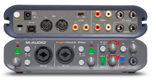

Hi,
habe seit heute Mittag einfach kein Sound mehr über mein M-Audio Fast Track Pro.
Habe nichts verstellt, doch es kommt einfach kein Output. Weder in Cubase, noch in Windows.
Neueste Treiber sind ebenfalls drauf.
Über meine Onboard-Karte geht alles perfekt und auch meinen Boxen geht´s anscheinend hervorragend.
Ich habe wirklich nichts verändert, doch es passiert einfach nichts mehr :(
Das Interface wird erkannt und es kommt auch ein "knacksen" durch die Boxen (so, wie ich es gewohnt bin), wenn damit gearbeitet wird. Aber es kommt eben kein Sound.
Weiß jemand weiter?
Hardwaremonitoring-Regler verdreht?
(Das ist die Lieblingsursache ;) )
Clemens
Was meinst du mit verdreht?
Der ist schon rechts, d.h. es sollte normalerweise Ton rauskommen.
HW-Monitoring klappt?
Was genau meinst du damit? :D
Sorry, kenn mich fachlich jetzt mit Audiosachen noch nicht so aus. :(
Sorry, Hardwaremonitoring.
Wenn du also Mikro / Gitarre / sonstwas anhängst und den Regler in die andere Richtung drehst.
Ah, okay, danke.
Ja, das klappt auf jeden Fall. Ist auch nichts an den Reglern verdreht, funktioniert ganz normal.
Ja die Regler... um ganz sicher zu gehen, nocheinmal das Posting von clemensvill in bunt:
Wenn du beide Regler ganz nach rechts gedreht hast, dann hörst du auch nichts vom Computerplayback?
So, ich hab´s jetzt geschafft... frag mich aber nicht wie :D
Eben ging´s nicht, also auch nicht, wenn alle Regler ganz rechts sind.
Nichtmal das HW-Monitoring ging auf einmal mehr.
Habe das Fast Track Pro dann einfach mal vom PC entfernt und nochmal angeschlossen, dann hat Windows gleich eine "neue Hardware festgestellt" und hat irgendeinen Treiber (alten?) installiert.
Was gestern übrigens auch nichts geholfen hat.
Na ja, auf einmal gehts. Ich bin zufrieden :D
Danke für deine Hilfe auf jeden Fall!
Wackler am USB-Kabel?
Probier mal verschiedene Kabel aus.
Clemens
Hm, kann sein, aber es wurde ja vom Computer erkannt?!
Sobald es mal wieder nicht funktionieren sollte, teste ich es mit einem anderen Kabel :p
Aber solang es läuft, mach ich lieber mal nichts :D
Aber auch danke für deine Hilfe ;)
