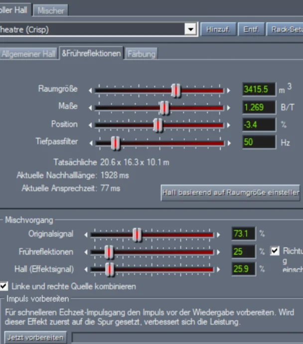

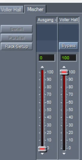

Ich hab mal geschaut was du mit Plate-Hall gemeint hast und ich denke du spielst auf die Frühreflektion an. Evt. kannst du mir ja anhand von dem Bild ein Tipp geben.
Es ist mein bestes Hall-plugin (die meisten Einstellungsmöglichkeiten) bei dem ich jetzt mal eine heftige Voreinstellung gewählt habe... nur als Beispiel.
Das zweite Bild ist halt der Mixer selbst.
Nein, falsch abgebogen....
Im Screenshot sehe ich, daß Du da einen Raum (Theatre Crisp) ausgewählt hast. Das ist aber nicht, was ich gemeint habe.
Ich meine einen Hall (Platten Hall). Hier geht es ja nicht um Raum Reflexionen.
naja, geht schon um Raumreflexion...ich hab es mir ....hier.....mal durchgelesen. Aber ich denke ich habe dich da falsch verstanden. Mir ging es bei den Bildchen im Grunde darum, ob ich einen Plate-Hall mit den Einstellungsmöglichkeiten nachmachen kann. ...Ich muss mir mal ein paar Beispiele anhören...
