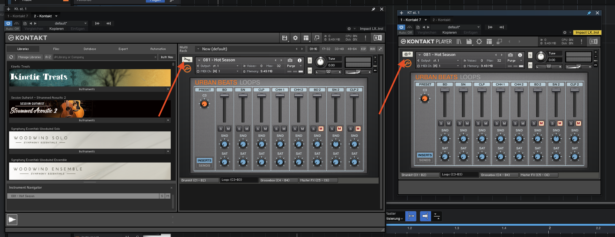

Von Kontakt 7 habe ich auch nur den Player, daher habe ich hier ein Beispiel aus der Kontakt 6 Library:
Im ersten Screenshot ist links Kontakt 6 Vollversion und rechts der Kontakt 7 Player mit einem Instrument der Kontakt 6 Library. Der entscheidende Unterschied ist das Schraubenschlüssel-Symbol: Im Kontakt 7 Player gibt es hier nur wenige Instrument-Optionen zu bearbeiten, in der Vollversion (siehe zweiten Screenshot) hast Du Zugriff auf alle Parameter des Instruments (Samples, Zonen, Modulationen, Effekte...). Die wichtigsten Parameter erreichst Du aber an der Oberfläche, und da haben sowohl die Vollversion als auch der Player den gleichen Funktionsumfang. Kontakt 6 vs. Kontakt 7 Player.pngKontakt 6.png
