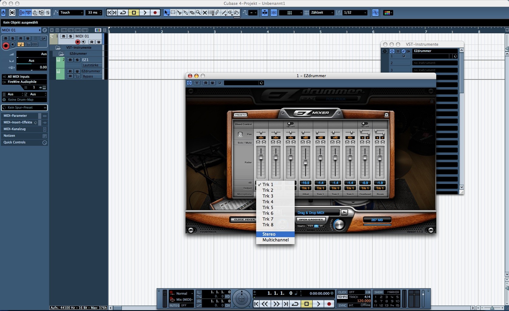

seit einiger Zeit arbeite ich mit dem EZ-Drummer in [g=539]Cubase[/g] 4 und bin damit im großen und Ganzen sehr zufrieden. Ist ein ganz ordentliches und hilfreiches Tool.
Allerdings werden unnötige [g=32]Midi[/g]-Spuren erzeugt, wenn ich ein Drum-[g=32]Midi[/g]-File aus EZ auf die ausgewählte [g=32]Midi[/g]-Spur in meinen Cubase-Projekt ziehe. Zum anderen wird die [g=32]Midi[/g]-Datei nicht auf der ausgewählten Spur platziert, sondern darunter mit 1 bis 2 weiteren Spuren (s. Screenshot im Anhang). Erst nachträgliches Verschieben und Löschen der überflüssigen Spuren sorgt für Ordnung.
Musikmesse habe ich das Problem auf der Musikmesse am Tootrack-Stand beschrieben. Es scheint wohl als [g=539]Cubase[/g]-Problem bekannt zu sein. Wohl gibt es auch irgendwo in [g=539]Cubase[/g] eine Einstellung um das Problem abzustellen, aber man konnte mir leider nicht genau sagen, wie und wo das einzustellen ist. Bis jetzt habe ich das auch noch nicht gefunden.
Wer weiß evtl. Bescheid, kann helfen?
Gruß, Mixmawat
Schau dir mal die Mixereinstellungen der einzelnen Drums deines EZ-Drummers (unten links) an und stelle die auf 1 Spur ein...
lg,

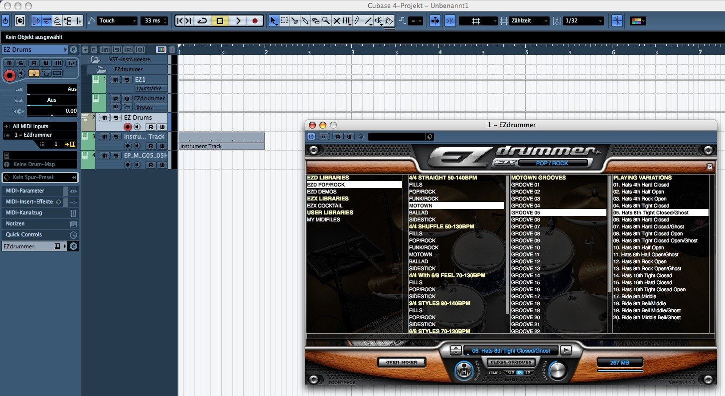

... hmm, danke, aber was verstehst Du unter "Mixereinstellungen der einzelnen Drums ... unten links"?
Siehe Anhang. Meintest Du das oder übersehe ich etwas? Mit diesen Einstellungen jedenfalls ist das Problem nicht vom Tisch.
Gruß, Mixmawat

Hab das selbe Problem. Liegt daran, dass [g=539]Cubase[/g] 4 Instrumentenspuren für die Drag&Drop-Teile erzeugt, anstatt [g=32]Midi[/g]-Spuren.
In [g=539]Cubase[/g] 3 gabs nur [g=32]Midi[/g]-Spuren, deswegen hat's da auch funktioniert.
Kann man das irgendwie umstellen?
Sorry, aber das geht hier wieder alles am Problem vorbei.
Einige User wollen nicht verstehen, dass es hier um
Cubase4 geht und nicht um [g=539]Cubase[/g] SX3.
Das ist schon mal ein grosser Unterschied.
In Cubase4 gibt es die neue Track-Klasse "Instrumentenspur".
Die zusätzlich erzeugten Spuren sind keine Midispuren,
sondern Instrumentenspuren.
Dasselbe passiert auch mit StylusRMX, BFD und iDrum und mit
allen anderen Drag&Drop unterstützenden [g=89]VSTi[/g].
Ausserdem:
Die entsprechende Einstellung in [g=539]Cubase[/g] findet man unter :
Programmeinstellungen / [g=32]MIDI[/g] / [g=32]MIDI[/g]-Datei.
Auf der rechten Seite bei
"Auf Instrumentenspuren importieren"
"Format 0 automatisch auflösen" und
"Masterspur beim Mischen übergehen"
muss der Haken weggemacht werden.

Und hier für die ganz doofen User nochmal in alter fmo-Manier:
Denn ein Bild sagt mehr als 1000 Worte...
:D
Geilomat - das war's !!
Jetzt klappst wunderbar per drag 'n' drop - genau so wie früher.
