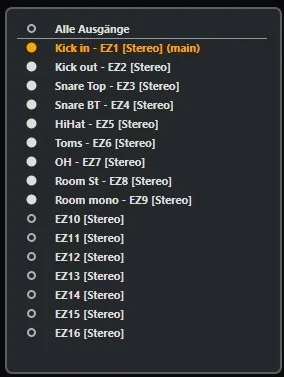

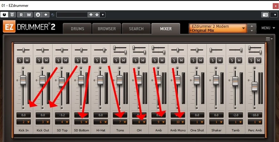

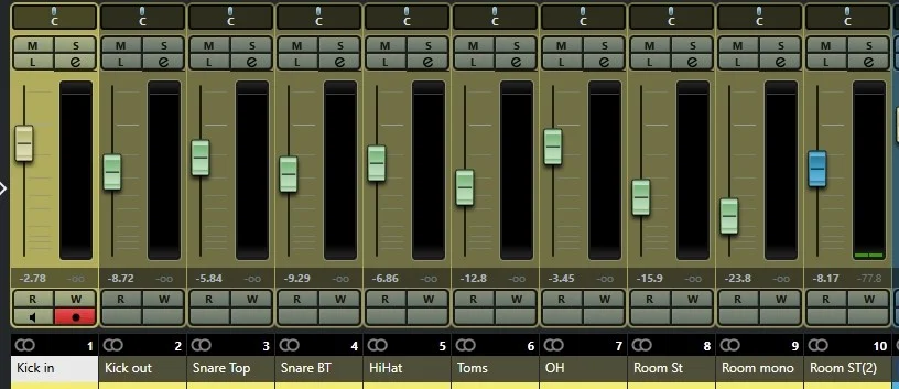

Hallo, was muss man machen wenn man die einzelnen Instrumente eines Drumsets separat in der DAW weiterbearbeiten will. Bis jetzt nutze ich dafür mehrere Audiospuren und den Mixer des EZ Drummer stelle ich auf Multi. Das ist mir aber zu umständlich. Gibt es nicht eine elegantere Methode? Bei den internen Drumsets gehts ja auch.
Was hast Du denn für eine DAW ?
Für Cubase könnte ich es erklären.
naja, der Ablauf wird ähnlich sein, denk ich.
Außerdem habe ich die Sreenshots gerade gemacht.
Erstmal Ausgänge aktivieren
Dann in EZ Drummer die Kanäle auswählen (Beginne mit Kanal 2)

1. MIDI Spur mit EZDrummer - im ezDrummer den Mixer öffnen und unten bei 'Output' rechte Maustaste und 'Multichannel Out' wählen - da steht dann Trk1 bis Trk8
2. 8 Audiospuren aufmachen
3. in der MIDI-Spur Monitor auf Auto, Audio to auf 'Sends Only'
4. in den Audio-Spuren Audio From auf ezDrummer und darunter bei der ersten Spur 'Post Mixer' und bei den folgenden EZ2 ... EZ8 und Monitor auf 'In' sowie Audio To auf 'Master'
