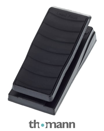

Ich habe dieses hier:
Ob Volume oder Expression dran steht ist doch egal, oder? Beides regelt ja kontinuierlich CC?
Das ist kompliziert.
Elektrisch gesehen ist es nicht das gleiche. (Habe ich zumindest mal irgendwo gelesen)
Trotzdem gibt es Keyboards, die auch ein Volume-Pedal an der Expression-Buchse akzeptieren.
Aber ich habe gerade nochmal in die Behringer-Anleitung geschaut.
In den technischen Daten, steht, dass die Sustain-Buchse eine Monoklinken-Buchse ist.
Expressionpedale (oder Volume-Pedale per Adapter) haben eine Stereoklinke ...
Meinste meine olle Möhre kann das nicht?
... dann wohl eher nicht :(
Ich hatte vorher mal ein Video gesehen, ich meine von Sweetwater ... ich hatte ihn so verstanden, dass es zwar grundsätzliche Unterschiede gibt, die sich aber nur auf die Linearität des Regelweges auswirken.
Menno ... dann kann ich das wohl knicken ... 😢
