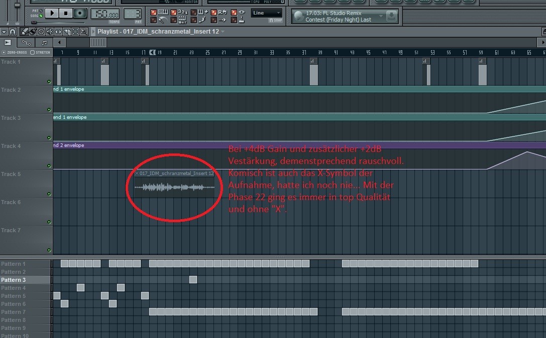

hallo,
habe das gleiche problem wie du und habe mich deswegen hier registriert.
ich nutze ein t.bone sc450+ Behringer UB 1002 mischpult.
mithilfe der beigefügten bilddatei lässt sich mein genaues problem erkennen... ohne alles komme ich bei kräftigem rausprusten meiner stimme gerade mal auf -15/-20dB. natürlich viel zu leise.
ich habe die karte gedreht eingebaut, also die 6,3mm klinke seite.

ich will dich nicht verarschen aber -15 -20db sind doch normal im 24bit zeitalter!
die goßen recorden nicht anders...
@blaushop
du hast vollkommen recht. ich habe da ganze nun mit zig kabeln und ausgängen aus dem mischpult ausprobiert. wenn ich einen compressor auf die spur lege und den gain um 20dB erhöhe, komme ich auf die -6dB. aber die qualität leidet so arg. was tun?
