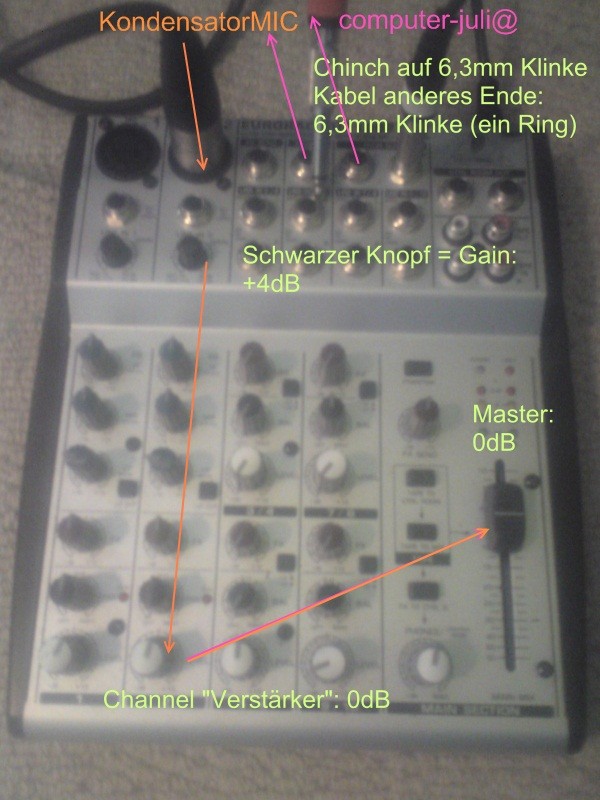

kannst du beschreiben oder besser noch ein foto machen wie die einstellungen deines mixers aussieht?
gerne, lass es mir etwas zeit. morgen in der früh oder am mittag uppe ich das foto.
im anhang habe ich mal eine datei angefügt, in der die qulaität der aufnahme nichts zur sache trägt

dieses kabel sollte das richtige sein, oder? mit der bestellung müsste ich noch anfang nächsten monats warten. ich könnte das I/O modul der julia umdrehen und per kopfhörerauusgang des mischpults mit einem stereokabel in die chinch-eingänge der karte gehen.
grafik erklärt aktuelles (mixer-)setup.

so, nach einer million unterschiedlicher steckversuche, kann cih sagen, dass die juli@ im input zurückhaltend ist. zu guter letzt habe ich das I/O modul auf die unsymetrische seite gedreht (cinch) und siehe da, es wird nicht "besser". ich fahre den mixer nun einen ticken lauter und ich komme so auf die -10dB. damit lässt sich schon arbeiten.
zusätzlich habe ich alle kabelsalate entwirrt, stromkabel anders verlegt und werde anfnag nächsten momnats in hochwertige cinch->cinch kabel investieren. das macht unterm strich sicherlich noch mal einen qualitätsschub von 10% aus.

Auf deinem Bildist nicht ersihtlich das die phantomspannung an ist.
Ist sie das?
