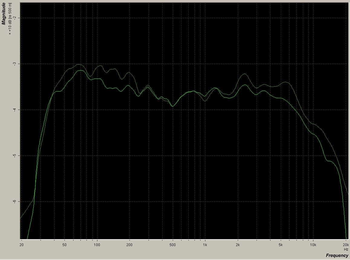

So konnte jetzt reinhören bei euch! Gefällt mir auch sehr gut. Könnt ihr mir in etwa verraten was ihr gemacht habt? Dann könnte ich das bei meinem richtigen Mix später im Studio etwas "nachäffen". ;D
Mir war vorher auch schon aufgefallen das im bereich 3-6 kHz zuviel abgeht. Stimmt das in etwa mit eurer Senke überein? Habt ihr nur gefiltert oder auch multibandkomprimiert?
Ich habe den Pegel abgesenkt, dann EQ und dann wieder lautgemacht...
Die dünne oder blasse Linie ist das Ausgangsspektrum, die dickere grüne Line ist das "neue" Spektrum nach EQ.

sehr gut! :) Womit hast du das Spektrum erstellt?
Das ist mein Filter...
Ein Offline-EQ mit Analyzer, also eine eigenständige Anwendung.
Das Programm heißt HarBal und ist als Nieten- und Pfeifenkrücke verschriehen :-).
Ich finde es Klasse und mag es nicht missen weil ich ohne Analyzer ein schlechter Equalizer bin.
Du verstellst keine Regler, sondern packst die Analysekuve mit der Mouse und ziehst die Kurve auf andere Konturen während du hörst.
Dass ist dann der neue EQ.
Noch ein schönes Feature...
Wenn man EQ-ON/Off vergleicht wird die Lautheit automatisch an einander angepasst.
Man leimt sich nicht gleich und findet einen EQ besser, nur weil man bei 3k +1 db gegeben hat und das File dadurch etwas mehr Pegel hat.
