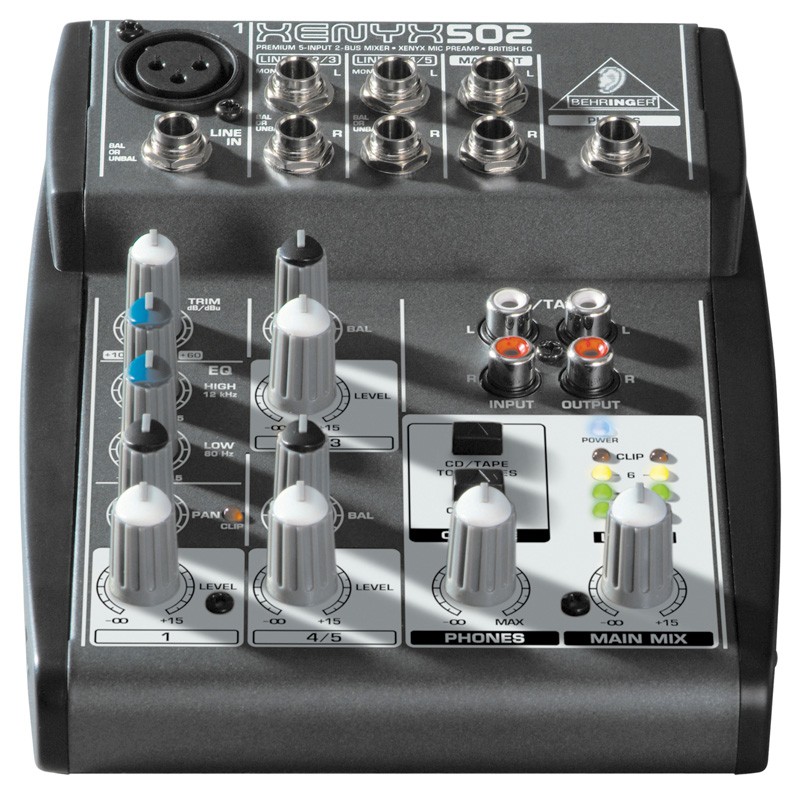

Ich nehme die [g=422]Gitarre[/g] momentan über das unten gezeigte Mischpult ab. Die [g=422]Gitarre[/g] ist im Gitarrenamp und geht vom LineOut des Amps in den Mischer.
Micro hängt auch am Mischer und geht von da aus über MasterOut in die Soundkarte.

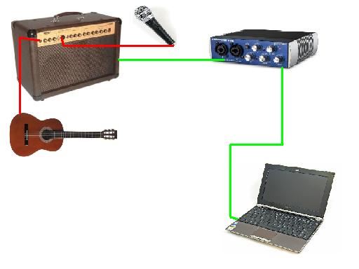

richtig, bei einem interface mit integrierten preamps brauchst du kein mischpult dazwischen. fällt somit also weg.
du stöpselst dort direkt deine mikros an und nimmst sie auf.
an dem interface beispielsweise hast du 2 [g=105]gain[/g] regler.. einen für jeden kanal und der rest passiert dann im beigelegten [g=539]cubase[/g] le 4.
An das interface stöpselst du auch dann deine lautsprecher an. bzw. willst du diene interne soundkarte und das interface an den gleichen boxen verwenden, stöpsel hier dein pult dazwischen (also ausgänge audiobox in mixer, ausgänge soundkarte in mixer, von mixer zu boxen)
Empfehlenswert wär allerdings, wenn der xenyx aus dem signalweg verschwindet und du auch für die windowssachen die audio box nutzt

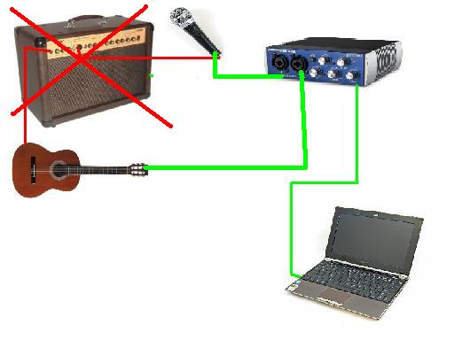

lass den verstärker aus dem routing raus.
A-[g=422]Gitarre[/g] DIREKT (ohne verstärker) in das interface rein ebenso das mik.
In dem fall überflüssig

ich würde sämtliche effekte erst am aufgenommenen signal vornehmen... also im sequenzer.
Bezüglich Routing, siehe meinen letzten Post. Der [g=182]Amp[/g] wird für A-[g=422]Gitarre[/g] überflüssig.
Wenn du mit Mik und [g=422]gitarre[/g] in den [g=182]amp[/g] und von dort aus ins interface gehst, hast du beides auf einer spur, kannst also nichts mehr gescheit bearbeiten.
Gehst du mim Mik und [g=422]Gitarre[/g] direkt ins interface, hast du die möglichkeit, da es 2 eingänge hat, [g=422]gitarre[/g] und gesang getrennt von einander aufzunehmen und kannst sie seperat bearbeiten.
Die Onboardsoundkarte KANN noch verwendet werden, wäre aber überflüssig.

du brauchst den mischer also nicht
