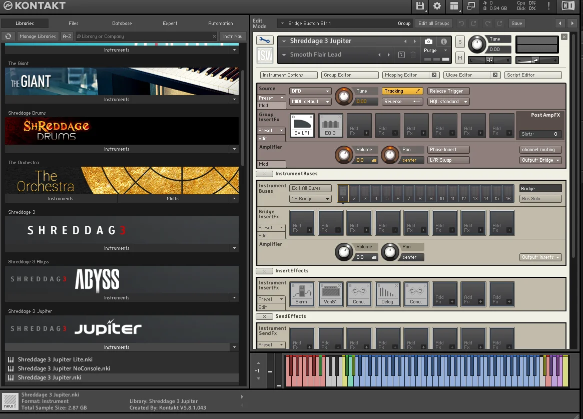

Zwischenfrage: ich habe nur den Kontakt-Player. Konnte bisher nicht wirklich rausfinden, was genau an Einstellungsmöglichkeiten da fehlen im Vergleich zu full Kontakt. Ich sehe in den Vids aber häufig die kleinen Schraubenschlüssel in den Instrumenten in der Vollversion. Verbergen sich da Funktionen, die den Workflow erleichtern oder gehts da eher um die Erstellung eigener samples etc.? In Studio One gibt es ja jetzt die Möglichkeit, über UACC direkt mit nem Instrument und maps zu kommunizieren. Da finde ich bei Shredd3 aber keine Möglichkeit, die Verbindung herzustellen, um dann direkt die Artikulationen in S1 auswählen zu können. Liegt das am Player oder muss ich rasch noch nen Informatik-Studium einschieben?
Hab Kontakt 5 Vollversion und von 6 den Player (zwecks Kompatibilität). Workflow ist eigentlich exakt der gleiche. Jetzt wo du es sagst, ja der Schraubenschlüssel ist da in der Vollversion :D Darüber kann man dann scheinbar EQ-Filter und Kram einfügen. (Siehe Bild)
Zum Thema UACC/ Mapping in S1 kann ich dir nix wirklich sagen, scheint aber vom jeweiligen Instrument abhängig zu sein und kein allgemeines Kontakt Ding zu sein. Unabhängig von der VST sollte es in S1 aber auch möglich sein bestimmte Noten als Keyswitch zu deklarieren, händisch eben, umständlich...
