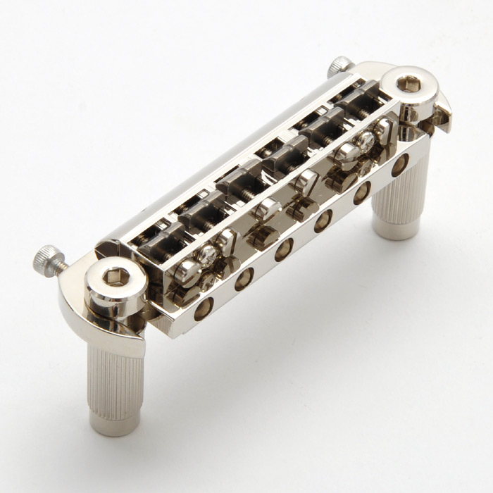

Ein Tune-O-Matic erfordert ja zum Steg noch den Saitenhalter, dessen Anbringung wiederum Holzarbeiten. Aber es gibt auch diese Wraparound-Stege, keine Ahnung, ob man die 1:1 an der Stegposition einbauen kann, da würde ich aber mal gucken.
Man müsste schauen, ob der Bolzenabstand passt. Rockinger schreibt zu diesem Teil hier:
Aufgrund des Bolzenabstands von nur 74mm eignet sich diese Brücke ganz hervorragend dazu, eine Gitarre mit Tunamatic Bridge auf eine Einteilerbrücke umzubauen!
Reaktionen: FredTadge und Sascha Franck
Ah, schau an. Die vom Thomann-Link oben haben alle irgendwas um 81mm. Das will man natürlich gar nicht, dann musste nicht nur neu bohren sondern vorher auch noch richtig gründlich verdübeln.
Das ist eine hervorragende Idee. Wenn ich ohne Holzarbeiten hinkomme, bin ich natürlich glücklich :)
Ich werde das mal ausmessen. Wenn das passt, wird es das Teil werden. Vielen Dank dafür.
