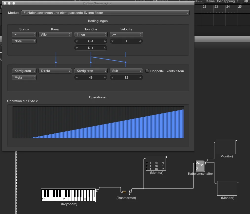

Ja das geht.
Konkreter wäre es mit einem Screenshot des bisherigen Environment-Layers.
Ich vermute, Du meinst einen Kabelumschalter. Der reagiert auf Meta-Events - Nr. 48 der Value gibt den jeweiligen Ausgang an.
Also baust Du einen Transformer, der von der Hardware Daten empfängt und in Meta 48 konvertiert.
Auch den Wert musst Du entsprechend anpassen - so dass Werte ab 0 rauskommen.
In meinem Screenshot siehst Du ein Beispiel, wo ich auf der virtuellen Tastatur gerade die Tasten C-1, Cis-1 und D-1 gedrückt habe. Rausgekommen sind Meta 48 - 0, Meta 48 - 1 und Meta 48 - 2 und der Kabelumschalter wurde entsprechend umgeschaltet.
Wichtig:
- Ich habe den Modus: "Funktion anwenden und nicht passende Events filtern" eingestellt - d.h. alle anderen Tasten der Tastatur werden verschluckt. Wenn Du die brauchst, musst Du die Tastatur splitten (z.B. Transformer mit Bedingungsauftrenner-Modus).
- Wenn Du Noten zum steuern nimmst, kommt immer beim Loslassen der Velocitywert 0 - der schaltet den Schalter aber wieder zurück - also deswegen bei den Bedingungen Velocity größer gleich 1.

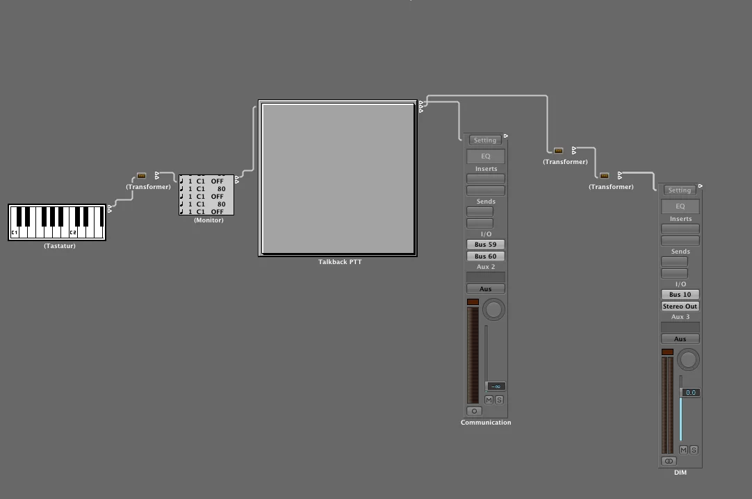

ich habe deine Schaltung auch mal nachgebaut und davor gehauen, passiert aber nicht dass, was erwünscht war (genau genommen passiert gar nichts) ;)

Mach mal einen Screenshot von dem Transformer zwischen Tastatur und Monitor.
Folgende Fragen:
1. Welche Befehle sendet der Button CC7 oder Fader-Events - mach mal einen Screenshot vom Info-Bereich, wenn der Button gewählt ist.
2. Was machen die zwei Transformer vor dem DIM-Kanal? (Ebenfalls Screenshot)
Also das Ganze ist jedenfalls eine lösbare Aufgabe.
Prinzipiell geben ich Dir den Tip, während der "Konstruktions- und Justier-Phase" mehr Monitor-Objekte zu verwenden.
Clemens
Reaktionen: bhpk1994

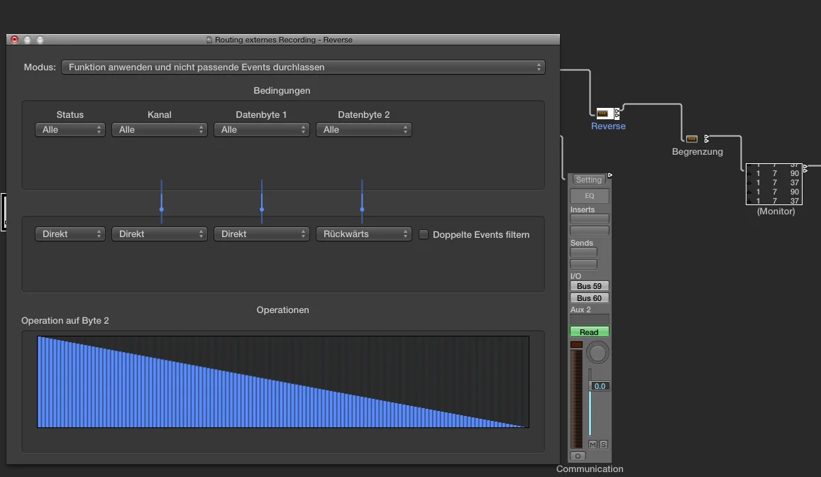

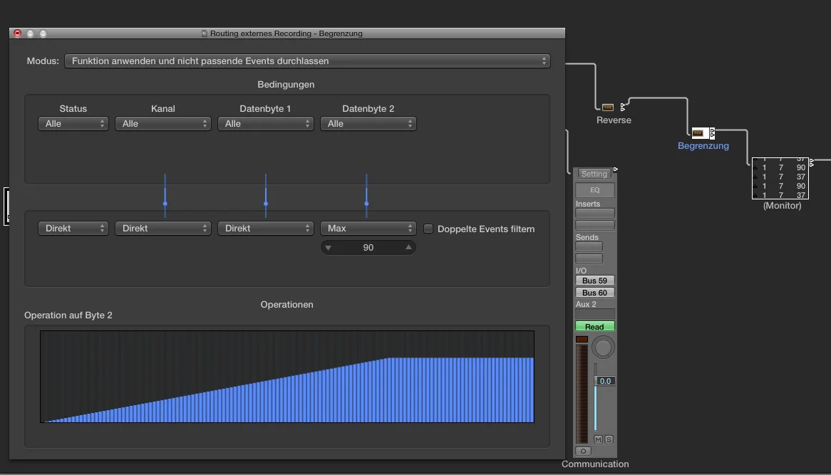

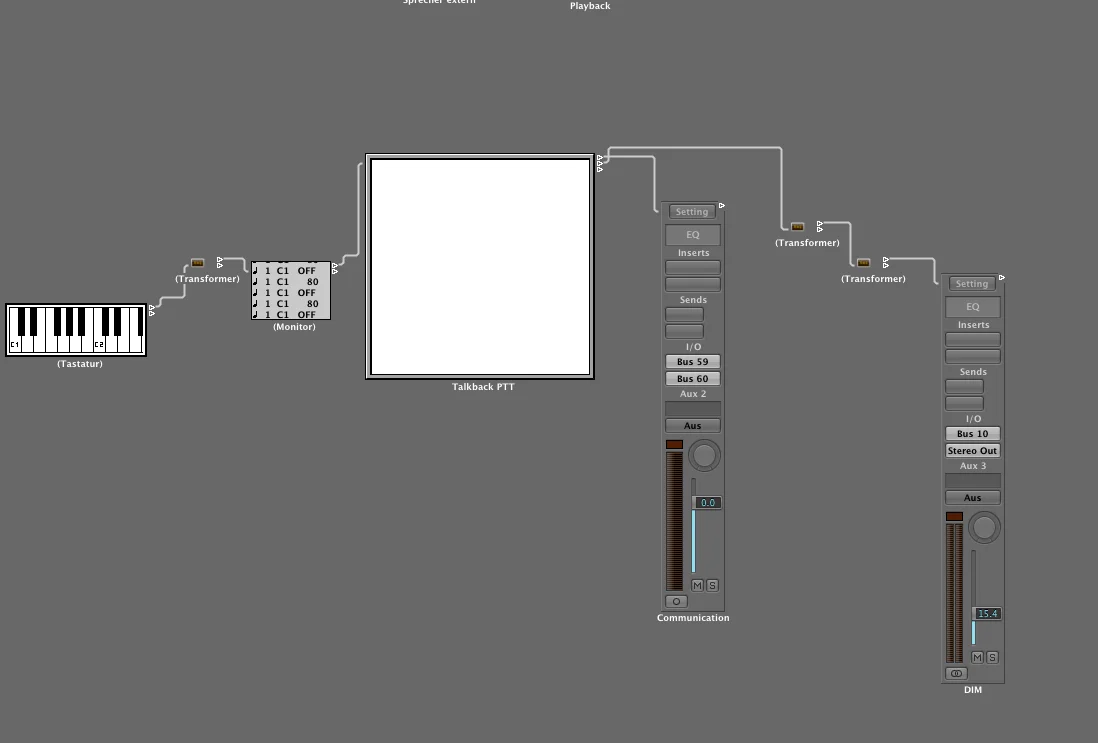

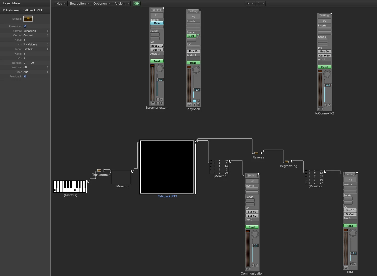

Hallo, erstmal vielen vielen Dank für deine Unterstützung.
Ich bin in dem Thema leider echt kein Fachmann.
Daher auch folgendes:
Ich habe dieses Setting einfach durch rumspielen erstellt, die zwei Transformatoren machen eigentlich nur eins, Die Werte die der Schalter ausgibt umdrehen und begrenzen (siehe screenshot) ich habe die auch mal dementsprechend genannt.
Wie gesagt, dass das funktioniert hat, hat mich selber gewundert, ich hab einfach nur rumexperimentiert.
Der Schalter gibt von Natur aus die Werte 0 und 90 als "dB" aus (ich hab mal nen Monitor dran gehangen.)
Das Problem ist glaube ich folgendes:
Die Tastatur gibt ja Notenwerte durch, und der Taster Zahlenwerte die den Fader bewegen.
Im endeffekt möchte ich halt wie gesagt, eine Avid* Artist Control anschliessen, und dann die einen user-Key so programmieren , dass er den Schalter "Talkback PTT" ansteuert.

Auf Deinem letzten Screenshot sieht man in den Monitor-Objekten, was der Schalter ausgibt:
Control-Change 7 mit einem Wert von 90 oder 0. (90 entspricht dabei der Fader-Position 0db)
Wenn Du die Avid*-Control hast, schaust Du einfach, was der Userbutton für einen Befehl ausgibt.
Vermutlich ebenfalls Control Change mit zwei wechselnden Werten (0 und 127).
Dann musst Du also nur die Control-Change Nummer ändern (Datenbyte-1 Spalte in Deinem ersten Screenshot) und evtl. den Wert begrenzen - fertig.
Den Taster im Environment brauchst Du dann eigentlich garnicht.
Du musst aber aufpassen, dass dieser Wert von dem Userbutton nicht auch auf anderen Kanälen ankommt. CC7 ändert überall die Lautstärke, wo es empfgangen wird.
Clemens
