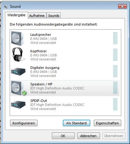

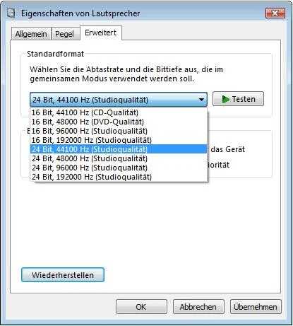

Also bei aller Liebe ... da gibt es nicht viel zum einstellen. Alles was man an diesem Gerät einstellen kann läuft über Control Panel. In der Systemsteuerung kann ich lediglich einstellen, ob ich das Gerät als Standard-Gerät nutzen will, was ich nicht tue.
Hier noch das dazugehörige Bild. Wenn ich auf Eigenschaften drücke Sieht man, dass alles identisch ist mit dem was im Control Panel steht.
Unter Konfigurieren, kann man Panel und Lautstärke einstellen.
P.S. Ich sehe Grad das mein Standard Soundkarte von HP ist, nicht von Realtec. Aber machtja keinen all so großen Unterschied.
Hier noch das Fenster "Eigenschaften"

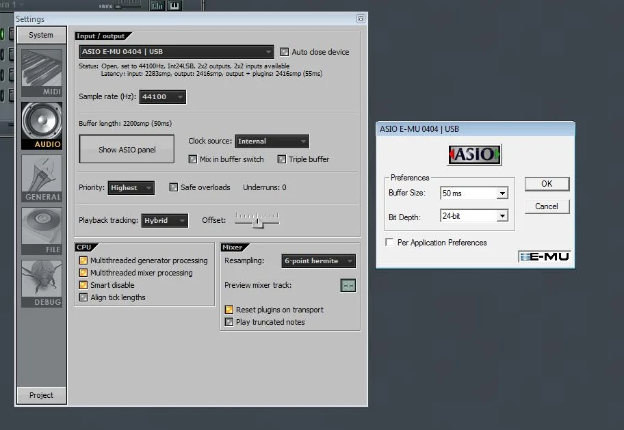

und Hier die Einstellung in meinem DAW....
kann jetzt Jemand einen Fehler sehen?
Nichts, was mir ins Auge springt.
Was verbirgt sich im DAW-Setup hinter "Playback tracking"? So was wie Soft-, Hybrid-, Direct Monitoring? - Ich wüsste nicht wie, aber könnte das mit der Hardware kommunizieren?
Dahinter verbirgt sich Driver, Hybrid und Mixer. Habe bereits alle drei durch genommen... leider ohne Erfolg.
