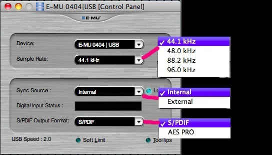

Mit Windows Systemsteuerung kann das, meiner Meinung nach, nicht zu tun haben. Denn für das Systemsound nutze ich die Primär-Soundkarte des Computers. Der Interface wird lediglich für DAW genutzt.
Im Mac besteht übrigens das gleiche Problem. Ich schätze dass es was mit diesem "Sync Source" zutun hat. Wenn ich es auf "Internal" stelle, erleuchtet automatisch die "Lock"-LED. Ich kann drauf drücken wie ich will, es bleibt so. Schaut es euch einfach mal an.
Oder liege ich vollkommen daneben??
P.S. ich muss jetzt los und komme später nochmal. Bitte nicht wundern wenn ich nicht auf die Beiträge reagiere. Spätestens in 2,5 h werde ich wieder da sein. Danke :)
Ist die zufällig von Creative? Ich habe hier schon ab und zu von Problemen gelesen, die deren Treiber mit externen Interfaces verursacht haben. Als Beispiel fällt mir eine Audigy ein, die verhindert hat, dass der User an einer Focusrite* Saffire die Samplerate verstellen konnte.
Das ist aber eigentlich gut und richtig. Sync Source = internal heißt, dass diese Karte den Takt vorgibt. Wenn Du eine externe Quelle für die Synchronisation eingestellt hättest, würde das locked erst leuchten, wenn diese Karte den Takt von der anderen empfangen hat. Das ist nur ein Indikator, den kannst Du nicht selbst umschalten.
Weil ich mir Vorstellen kann, dass es dem Einen oder Anderen interessieren könnte, welche Auswahlmöglichkeiten man unter den jeweiligen Kategorien hat, habe ich die folgende Grafik noch schnell gemacht:
Der "Digital Input Status" bleibt bei mir logischerweise immer aus. Ich nutze Analog Output.
