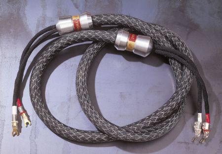

ich nehme nur dieses:
https://www.ccr-highend.de/Kabel/La...-Kable-Select-KS-3038-Lautsprecher-Kabel.html
Ist mit unter 5.000 € pro Meter eigentlich recht günstig, wenn man bedenkt, dass es auch eine ganz schöne Schlangen-Optik hat, die sich - was weitgehend unbekannt ist - ebenfalls auf den Klang auswirkt. Ich selbst habe z.B. nur Kabel im (sehr preisgünstigen) Regenwurm-Design, und man hört es.
Muss man das auch füttern? Kann das Schlangenkabel auch die nervende Nachbarstöle fressen?
