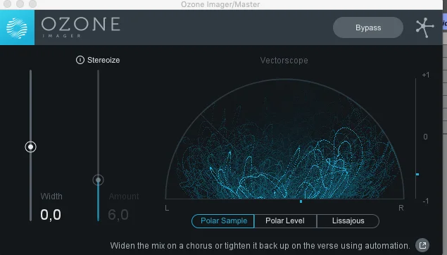

Ich hab dir ein Bild vom Goniometer hoch geladen. Da siehst Du die Problematik, die Dir das Mixing des tracks so schwer macht.
Irgendwo ganz schwach zu erkennen ist das Dünn gezeichnete V. Ein 45° Winkel in beide Richtungen von der Hörer Position in der Mitte. Auf dieser Linie liegen mono Signale, welche hart links und hart rechts gepanned sind. Rechts der Balken mit -1 bis +1. Der zeigt Dir Phasenprobleme auf. In einem gut funktionierenden Mix tendiert der dazu, auf der +1 zu kleben. Springt der über ins negative, dann löschen sich Phasen gegenseitig aus.
Irgendwo sind diese Räume also teilweise bis komplett undefiniert, und die decayzeiten, bzw. predelays der Reverbs erzeugen solche Phasenverzögerungen, unterschiedlich rechts und links, dass sie anfangen sich auszulöschen oder unschön zu addieren. Und das führt zu diesem von mir beschriebenen "Gesuppe" in den Frequenzen.
Das am +1 Kleben ist bei Filmmusik gar nicht notwendig. Da interessiert es Dich nicht so sehr, dass die Musik am Monomedium funktioniert. Aber irgendwie irgendwo möchtest Du das abdriften in den negativen Bereich gänzlich vermeiden. Denn die Phasenauslöschungen bewirken dann ganz unterschiedliche Phänomene und Hörgenüsse für die im Kino befindlichen Zuschauer. Einige Plätze hören gewisse Elemente auf einmal gar nicht, während auf anderen Plätzen unschöne Addierungen zu hören sind. Jenachdem wie weit die linke und rechte Lautsprecherbox entfernt ist.

Sehr aufschlussreich dein Screenshot und auch dein Text ist nachvollziehbar, also untenrum ist es recht suppig und überladen, das höre ich und sehe es ein.
Ich werde die Tiefen zurücknehmen, alles ein wenig leiser machen, werde es mir erneut in mono anhören und hoffe das ich am Reverb nichts ändern muss. Rhythmustechnisch, hm, da schaue ich mal, aber ich mag diese military Snare, ein wenig werde ich sie zurücknehmen und hoffe das die Phasen am Ende besser harmonieren.
Danke Pheeel, deine Bemühungen sollen nicht umsonst gewesen sein, ich werde versuchen einiges zu ändern.
