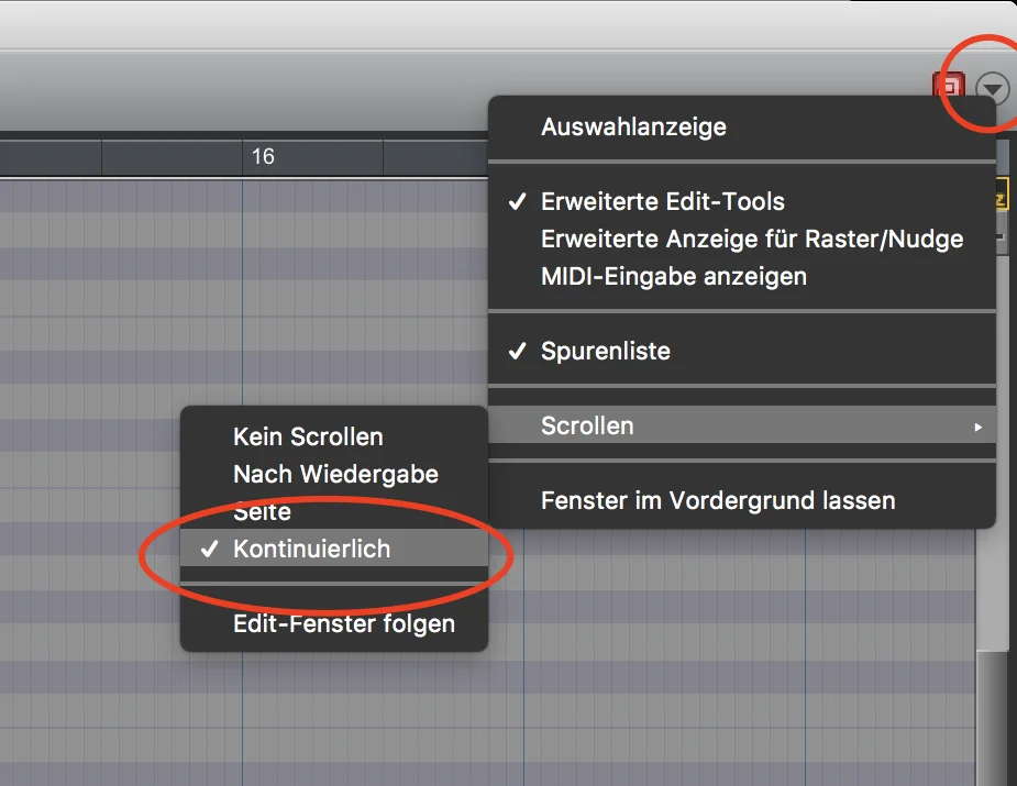

noch eine frage: im midi editor läuft die zeitachse (oder wie heist diese linie?) nicht mit. gibt es eine möglichkeit das irgendwo einzustellen? ich habe nix gefunden...

2. kann man nicht ausschalten, ist ein fehler. prefs löschen und schauen obs dann tut.
Meinst du das?
Reaktionen: bafc24
Diesbezüglich war meine Aussage wohl nicht korrekt. Dachte immer dass alle Windows sich an der globalen Einstellung unter Options orientieren. Ist nicht so. Wie Muenze aufzeigt, kann man das Scrollingverhalten für das angedockte, wie auch für das floating MIDI Window separat definieren. Wusste ich nicht. Dank an Muenze.
