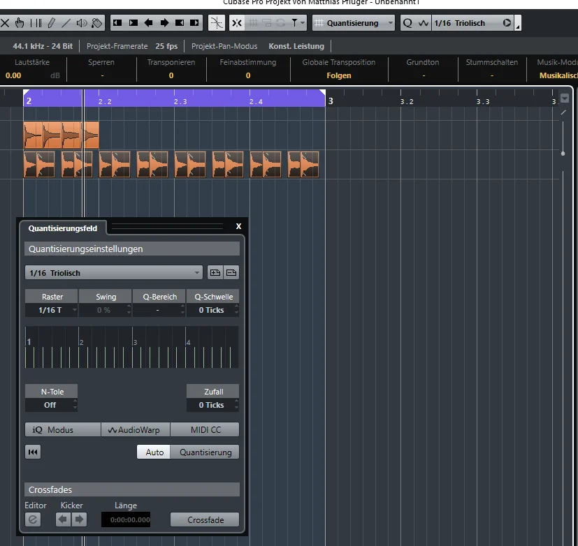

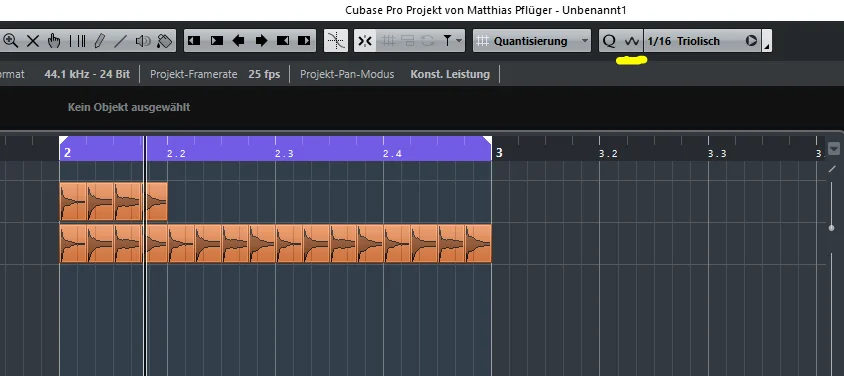

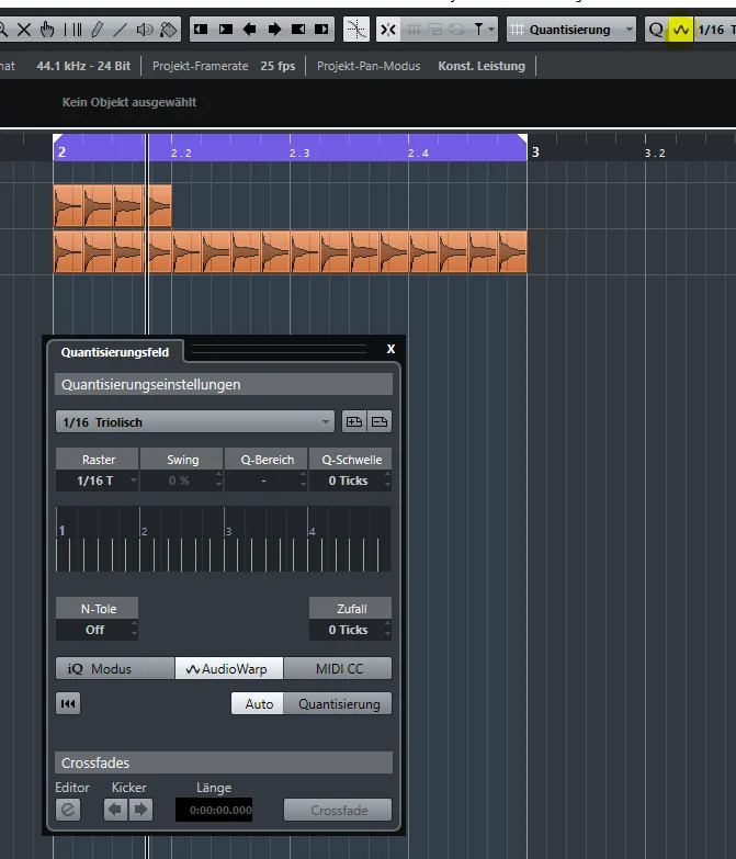

Tataaah,
wen es interessiert, hatte die Audio Warp Quantierung eingeschaltet (gelbe Markieruing), da ging dann garnichts:
Ausgeschaltet und die triolische Quantisierung hat sofort funktioniert:
Danke allen, die mich hier freundlich mit Tipps versorgt haben.
