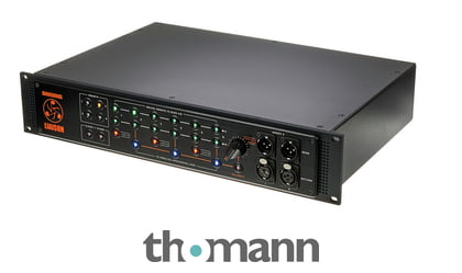

Wenn Du es ambitioniert betreiben willst, schau Dir auch mal den Dangerous Liaison an:
