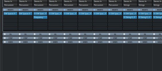

habe ein kleines Problem nach Neuinstallation von EW Spaces II - Er erkennt das Plugin nicht beim Laden des alten Projektes aber wenn ich es dann neu als insert hinzufüge ist es zwar da aber mit Standard Einstellungen. Gibt es da eine Möglichkeit dass es direkt erkannt wird ohne Fehlermeldung beim hochfahren des Projektes so dass deren Einstellungen gleich bleiben?
hab mal ein kurzes Video gemacht wo man die Fehlermeldung beim öffnen des Projektes sieht und im Projekt dann, dass das Plugin nicht drinnen ist und wenn ich es dann neu hinzufüge, nur die Standarteinstellungen hat -

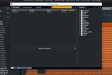

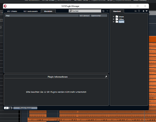

steht aber nix auf der Blockliste und EW Spaces II ist ein Reverb Effekt der unter VST-Effekte aufgeführt wird

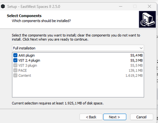

Plugin neu installieren, vielleicht gibt es eine Option vst2, vst3
so hatte ich das installiert und einmal ohne und einmal mit vst2.4 versucht. Naja, vielleicht liegt es wirklich daran, dass Cubase das nicht mehr unterstützt und ich alles neu einstellen muss.
