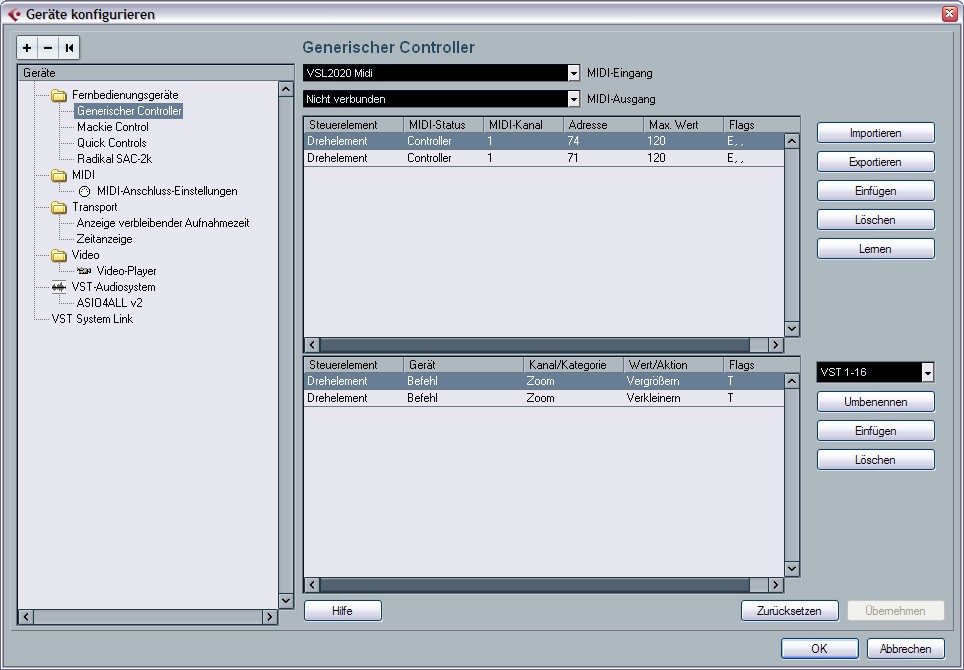

Hallo und guten Abend,
hab mal ne Frage, hab nen Daw-Controller mittels generischem Controller in Cubase 5 eingebunden. (jetzt) funktioniert auch alles nur eines würde mich noch interessieren.
Der Controller hat auch ein Drehrad. Kann man dieses Drehrad auch so anprogrammieren dass man, wenn man das Rad nach rechts dreht, zum Beispiel hineingezoomt wird und wenn man das Rad nach links dreht wieder hinausgezoomt wird?? Ist sowas per generischem Controller möglich???
Ich schätze mal eher nicht weil da ja ein Controll-Element 2 verschiedene Befehle ausführen müsste.
Sollte es da doch eine Möglichkeit geben und das verrät mir wer, dann geb ich beim nächsten hr-treffen ne Runde Bier aus
(oder Apfelsaft)
Das geht schon wenn der Controller 2 verschiedene Events sendet, die man unterscheiden kann.
Und zwar sooo: .... und ich nehm dann das Bier

Aha, das werde ich heute abend gleich mal testen, weiß allerdings nciht ob mein Controller 2 Befehle sendet. Muss ich testen.
Danke schon mal.
Geb dir dann Bescheid ob du dir dein Bier verdient hast

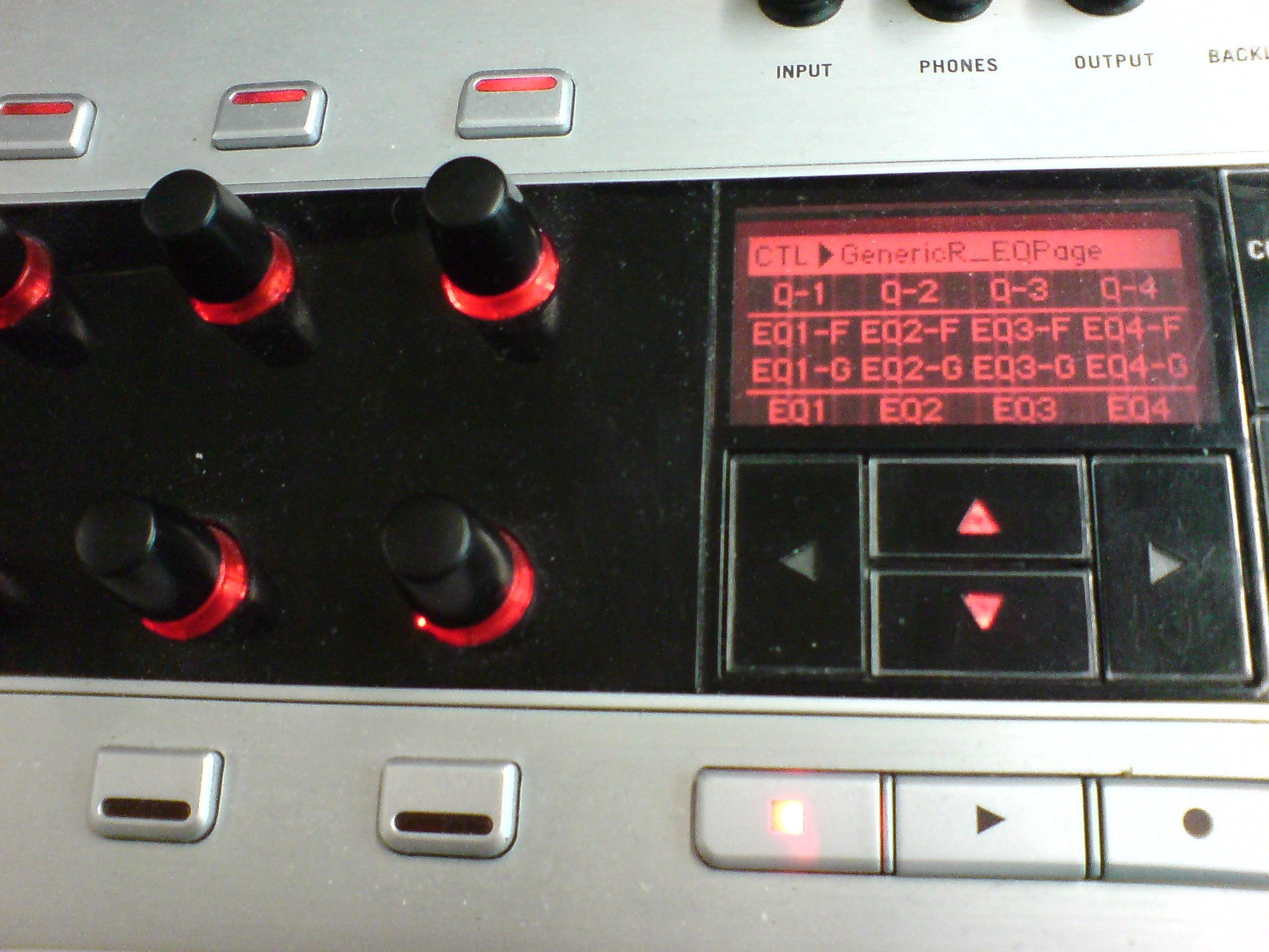

Du musst das mit dem Generischen Controller einfach mal durchprobieren.
Ich habe auch sehr lange dazu gebraucht mein Kore Controller für Cubase einzurichten.
Ich habe ihn jetzt default als Controller für die Channel EQs von Cubase eingerichtet.
Das ist jetzt quasi mein CC121...die Mackie Control Universal Pro läuft als Mischcontroller parallel mit.
Die Mackie finde ich aber von der EQ Abteilung nicht sehr vorteilhaft für Cubase arrangiert, da hat sich wohl bei der Implementierung keiner so richtig gedanken gemacht...d.h. ich kann bei den Channel EQs nur immer 2 Bänder bearbeiten und muss für die oberen 2 wieder die Page wechseln...Käse!
Kann nur jedem empfehlen der noch einen Kore Controller brach liegen hat ihn so anzulernen oder auch eine BCR 2000...
