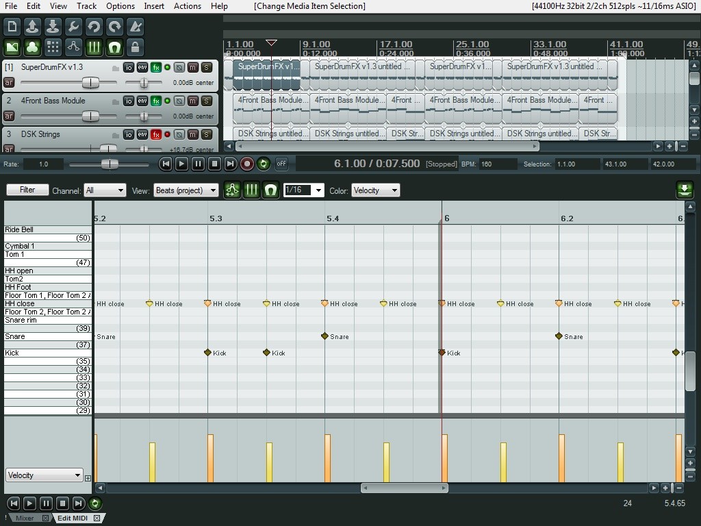

Nein, du kannst das alles in Reaper selber erledigen. Alles, bis auf Samples einzeichnen bei hohem Zoomlevel.
Man braucht tatsächlich keinen Audio-Editor in Reaper, wenn man darauf (Sampleverlauf neu/überzeichnen) verzichten kann.
Da haste deinen Screenshot.
