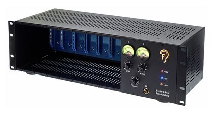

Nehme ich beispielsweise mal den Bento Pure Analog. Der hat einen Input und einen Output, dann noch mal je einen In und Out pro Slot. Was heisst das für mich, wenn ich mal angenommen in Slot 1 einen Preamp, in Slot 2 einen Kompressor und in Slot 3 einen EQ habe?
Könnte ich a) ein Signal alle drei Module durchlaufen lassen und b) auch nur jeweils ein Modul (zB den EQ in Slot 3) anfahren. Bräuchte ich für die Option "b" einen separaten Ausgang udn Eingang für den EQ am IF oder ist das auch über den "allgemeinen" Eingang der Lunchbox möglich.
Oder die Frage anders formuliert, kann ich auch wenn ich nur die Haupteingänge der Lunchbox verwende, dennoch nur einzelne Module anfahren? Und wenn ja wie mache ich das?

Es gibt eigentlich keine "Hauptein-/ausgänge". Also zumindest bei meinem nicht und wenn ich mich nicht verkucke, bei diesem Modell hier auch nicht. Jeder Slot hat seinen seperaten Ein- und Ausgang. Man kann aber über einen Schalter das Signal durchschleifen - also Slot 1 rein - dann durch mehrere Fx - und dann Slot x wieder raus.
Slots mit Schaltern oder so "überspringen" geht nicht. Du musst entsprechend verkablen.

Bedeutet das auch, ich könnte keine drei Module hintereinander -in einem Rutsch sozusagen- nutzen?
Doch klar, das geht! Alles was direkt hintereinander ist, kannst du per Linkschalter zum nächsten Slot durchschleifen. Nur Slot 1 rein, Slot 2 überspringen, Slot 3 nutzen und da wieder raus, das geht nicht.... musst halt mit Kabeln patchen...

am besten verkabelst du das über eine patchbay. da kannst du nicht nur die slotgeräte wild untereinander mischen sondern auch signale splitten um monitorwege zu haben, falls du das brauchst.
Jepp, das wäre auch mein Tipp: am flexibelsten bist du tatsächlich mit einer Patchbay, dann kannst du von x nach y routen, d.h. Slots überspringen, nur genau die ansteuern, die du tatsächlich mit Signal beschicken möchtest.
Wenn du sowieso schon eine Patchbay nutzt, kannst du dir sogar überlegen die I/Os deines 500er auf XLR-Buchsen zu routen und diese z. B. auf einem Panel im Siderack unterzubringen. Dann kannst du Signale über diskrete Eingänge/Ausgänge, bzw. direkt über die Patchbay routen. Maximale Flexibilität :)
Ah, okay, danke! Also meine Hoffnung hier ein wenig die begrenzten I/Os des IF zu umgehen, funktioniert nicht, zumindest nicht, wenn ich alle Module auch einzeln nutzen wollte.
