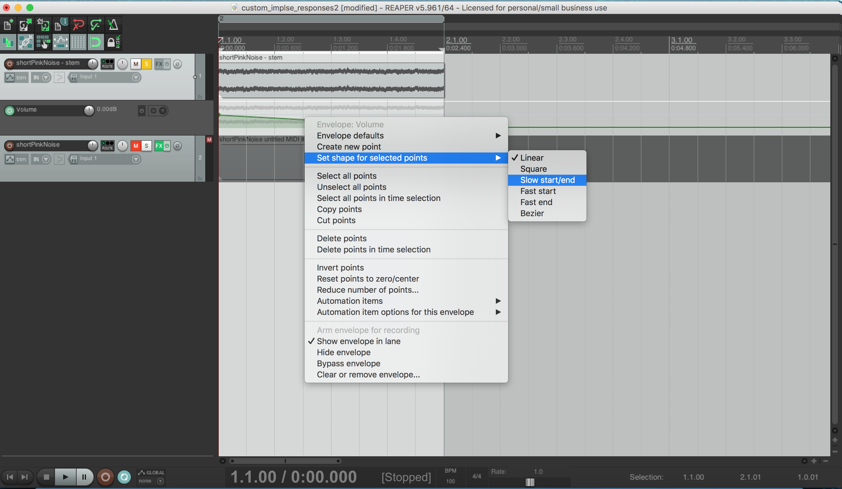

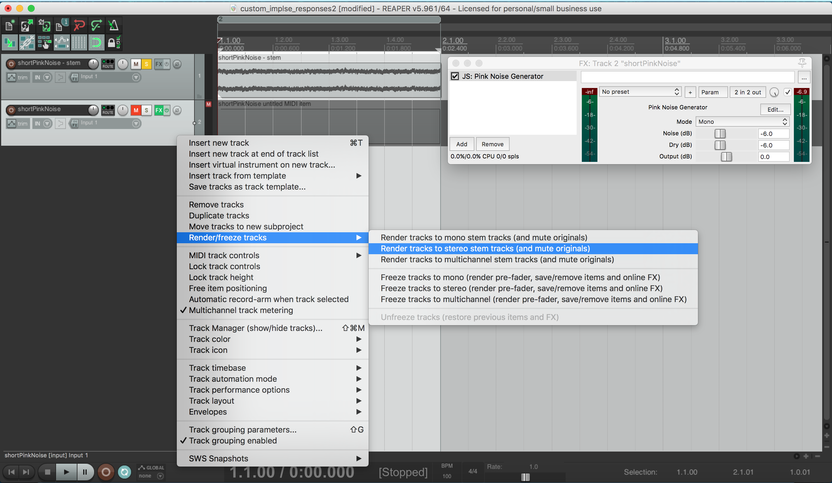

1. einen track mit einem pink noise rauschen (großes frequenzspektrum) erzeugen. (screenshot1)
2. auf trim klicken, volume ankreuzen, dann erscheint der volume track unter der spur.
dort setzt man am anfang und am ende einen punkt und zieht den endpunkt nach unten.
dann markiert man beide (!) punkte und klickt mit der rechten maustaste die gewünschte hüllkurvenform.
(screenshot2)
3 das ergebnis rendert man als wav file.

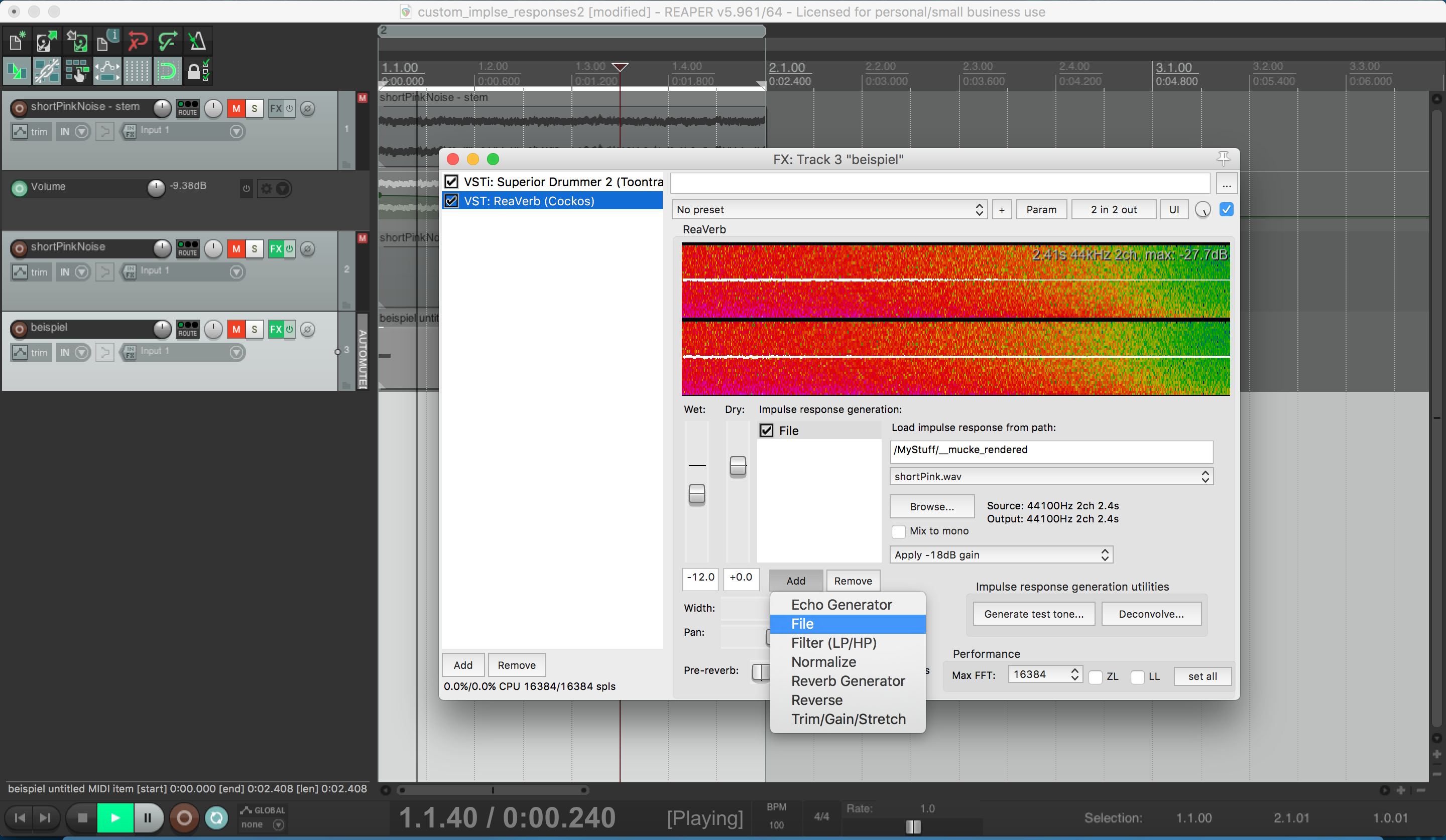

als erstes lädt man ein midi-instrument, zb. ein drumplugin und setzt einen schlag zb. snare auf die 1.
dahinter lädt man ReaVerb oder sein bevorzugtes impuls-plugin.
in dieses importiert man das wavfile.
wichtig: im klappmenu an der seite stellt man noch -18db ein, sonst wird autogemutet, weil es zu laut ist.
und voila, man hat einen selbst gebastelten hall.
(screenshot3)
