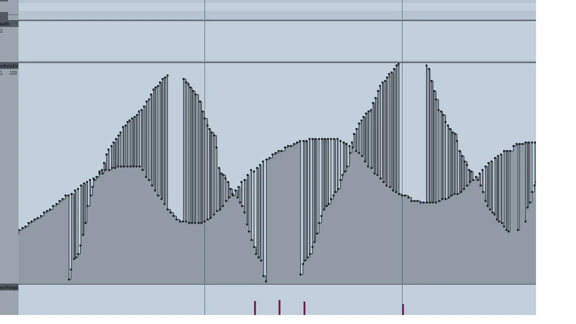

Wenn ich per Midikeyboard aufzeichne und overdubbe bekomme ich folgendes Ergebnis (siehe Bild).

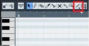

Dir ist aber auch klar, dass Cubase neben Linien auch andere Formen anbietet?
Wenn Du im Key-Editor bist, klicke mal auf das von mir rot umrahmte Kästchen. Dort findest Du verschiedene Formen - auch solche, die die Modulation faktisch als LFO ermöglichen.

Reaktionen: Flowshi und TheSarge

@ Carcinome: ja die Funktion ist mir bekannt, hin und wieder nutze ich die Parabel, mit der Sinuswelle komm ich irgendwie nicht klar

Wie ich das Problem oben im Screenshot beheben weiss ich übrigens immer noch nicht, an schlecht eingestelltem Controller kanns nicht liegen (der nimmt ja zumindest auf). Die verschiedenen Automationsmodi hab ich probiert, keine Änderung, irgendwoe gabs auch nen Overdubbutton brachte aber auch nichts. Habe ich hier was falsch gemacht? Vielleicht reicht es wenn ich nur die Auflösung ändere (da gabs nen Einstellung für die normale R/W Automation).
