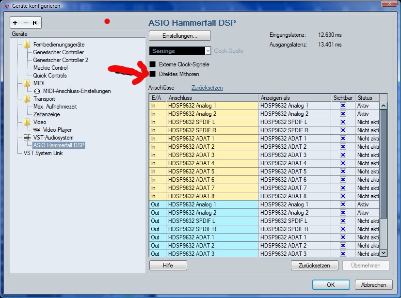

Ich tippe darauf, das du in den Interfaceeinstellungen in Cubase einen Haken hier gesetzt hast:
Dadurch veranlasst du dein Interface den Gitarreneingang direkt an die Stereo Outs deines Interfaces zu schicken. Das alles im Monitoringmodus(Gelbes Lautsprechersymbol).
Das ist nur dazu da damit du keine Latenzen beim Einspielen hast.
Wenn das Interface schnell genug ist kannst den Haken ruhig wegmachen...
