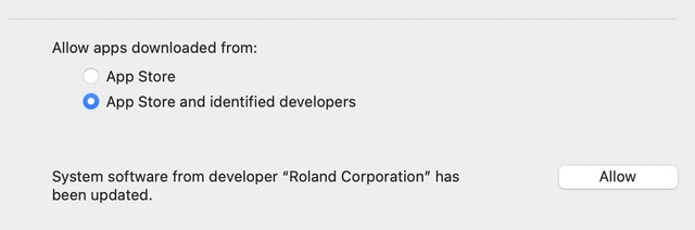

9) System Preferences -> Security & Privacy -> General -> Schloss klicken -> Kernel Extension von Roland erlauben (Allow)

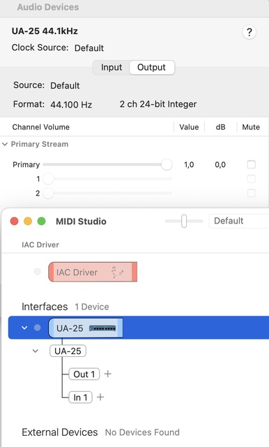

10) Neu starten, und das Interface anschließen. Fertig. (Getestet auf einem Intel-Mac, ich denke nicht, dass es mit M1 funktioniert.)
ICH HABE WIEDER MIDI
