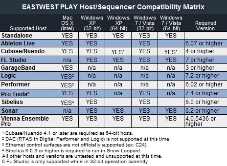

hab die grafik unten von soundsonline!
hab auf meinem laptop windows 7 32 bit und auf dem rechner windows 7 64 bit und auf beiden ableton live suite 8.2
also lapi dürft ja dann kein problem sein aber warum steht unter der 64 bit version nix???
kann mir jmd helfen?

ich kenne mich mit ableton nicht aus ...gibts das eigentlich schon als 64bit version? ...weil hier steht noch, dass es in planung ist:
http://www.ableton.com/de/pages/faq/windows_7#faq_4_link
dann wäre auch klar, warum east west keine 64bit version testen konnte und das feld leer bleibt.
:Dhoppla bild vergessen
ja stimmt hab ableton 32 bit version (64 bit gibts wirklich noch nicht)
allerdings stand in der tabelle halt unter windows 7 64 bit nix, aber das heißt vl wirklich nur dass es keine 64 bit von ableton gibt version gibt!
das wird doch dann laufen oder? also windows 7 64 bit und ableton 32 bit!?
theoretisch ja, musst dann halt auf dem win 7 64bit die 32bit version von east west installieren, weil dein ableton mit der 64bit version nix anfangen kann. würde aber trotzdem an deiner stelle erst mal versuchen infos von leuten zu bekommen, die diese kombination erfolgreich benutzen. da wird es nicht viele geben, da ableton nicht so weit verbreitet ist bei den orchester-library-usern. am besten, du stellst die frage mal direkt im east west forum:

EW`s Play Engine läuft ohne Probleme unter Ableton Live, zumindest in der 8er Version von Live ;)
Edit:
Aja ich habe nochmal alles gelesen:
Mein Betriebssystem: Win 7 64 Bit!
Ableton Live 8.2 und EW Play 32 Bit läuft.
Da die Play Engine in beiden Formaten, also 32 und 64 Bit vorliegt, ist das kein Problem.
Das selbe gilt übrigens auch für Mac OS ;)
