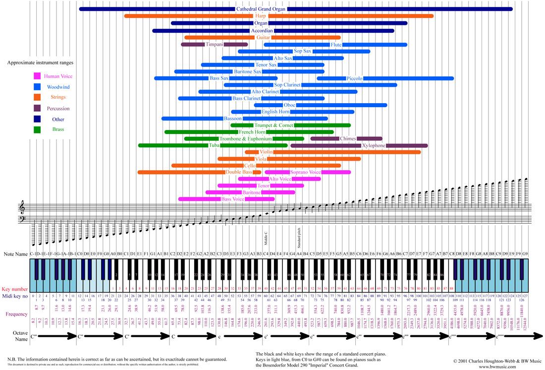

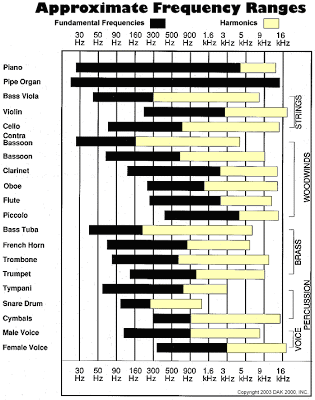

In einem normalen Stück sollte frequenztechnisch alles an seinem Platz sein. Wenn du zu sehr versuchst, sehr viele Instrumente zu kombinieren, die ein sehr breites Frequenzspektrum intensiv abdecken, beißen die sich etwas und konkurrieren imn teilen des Frequenzspektrums.
Allgemein klingen digitale bzw. ohne eine Analogkette gesampelte Instrumente im Hochtonbereich relativ "scharf" bzw. höhenlastig, der hochfrequente Anteil kann durch den Einsatz der richtigen Tools wie z.B. eines Tapes wegen der magnetischen Sättigung oder entsprechende Transformer im Signalpfad einer Konsole auf ein erträglicheres Maß reduziert werden ohne den Sound zu negativ zu beeinflussen. Das Resultat ist vom Klangcharakter gefühlt eher so, dass dann etwas das hochfrequente Spektrum etwas ausgedünnt wird anstelle wie mit einem EQ einfach alles zu filtern.
