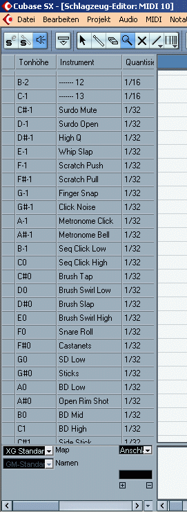

Wenn die Leute wüßten wie megaeinfach das ist würden sicherlich viel mehr Leute Drum Maps erstellen! Das ist echt reine Fleißarbeit, das kann sogar eine blonde Tippse ;-)
Man braucht wirklich nur die Notennummern in der Spalte Instrument (im Bild z.B. "------- 13") nach Doppelklick mit den Namen der Instrumente des Drum Sets zu ersetzen und (wenn man möchte) daneben rechts 1/32 als Quantisierungswert einzutragen:
Aufpassen muß man nur manchmal bei den Notennummern: Cubase zählt von 1-128, während z.B. in Yamaha-XG-Drumkit-Tabellen die Instrumente von 0-127 gezählt werden - das muß man dann bei Bedarf anpassen.
