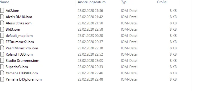

In SSD5 kannst du unter dem Reiter "Maps" rechts unten "Load Presets" aufrufen, dort erhältst du eine Auswahl von Maps. Diese kannst du ja mal antesten.

Mein Problem ist gelöst. akStudio hat den richtigen Denkanstoß gegeben.
Mir ging es um das Konvertieren bereits geschriebener Noten in einer GM Drum Map, sodaß in SSD die richtigen Töne gespielt werden.
