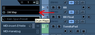

Der Drumeditor (als Default Editor) ist erst verfügbar wenn du als Ausgang eine Drummap ausgewählt hast. Die GM Map die als Default auswählbar ist, ist schon fein. Danach reicht ein Klick auf das Item und es öffnet sich statt der Pianorolle wie von Zauberhand der Drumeditor ;)

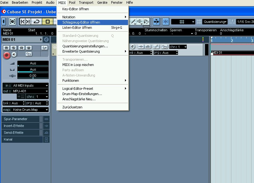

Bei holgis Screenshot ist zu sehen, dass nicht die "übergeordnete" [g=32]Midi[/g]-Spur, sondern die "graue" Spur angewählt sein muss (rot umrandet). Ist das vllt. der Fehler?
btw: Wie nennt man das farbige Kästchen mit den [g=32]MIDI[/g]-Informationen eigtl.? Bei herkömmlichen Aufnahmen ist es ja eine .wav Datei, was ist es bei [g=32]MIDI[/g]? .mid?
Jepp den Drumeditor kann man auch ohne Drummap öffnen, allerdings nur wenn man aktuell eine Midispur dafür ausgewählt hat.
Direkt verfügbar als "Default Editor" wenn man auf das [g=32]Midi[/g]-Item klickt, ist er allerdings erst wenn eine Drummap zugeordnet ist...

Achso... Wahrscheinlich hat er vergessen eine Midispur anzulegen und dann diese auch auszuwählen. Ein Drummeditor kann natürlich nur für eine existierende und aktuell markierte Midispur aufgemacht werden.

Die aktuelle Änderung an der Drummap im Drumeditor bleibt meines Wissen nur über die aktuelle Session bestehen. Wenn du [g=539]Cubase[/g] neu aufmachst wird dann wieder die Default-Map geladen...
Aber du kannst unten im Drumeditor die Liste aufklappen wo aktuell sicherlich "GM Map" steht. Da ist dann die Option "Drum Map Einstellungen". Dort kannst du die aktuelle Drummap dann direkt unter einem anderen Namen auf Festplatte speichern.
Wenn du ein neues Projekt aufmachst dann halt der umgekehrte Weg und auf "laden..." klicken und die Drummap laden.

So wie es aussieht hast du recht. Hab keine [g=32]Midi[/g] Spur angelegt.
