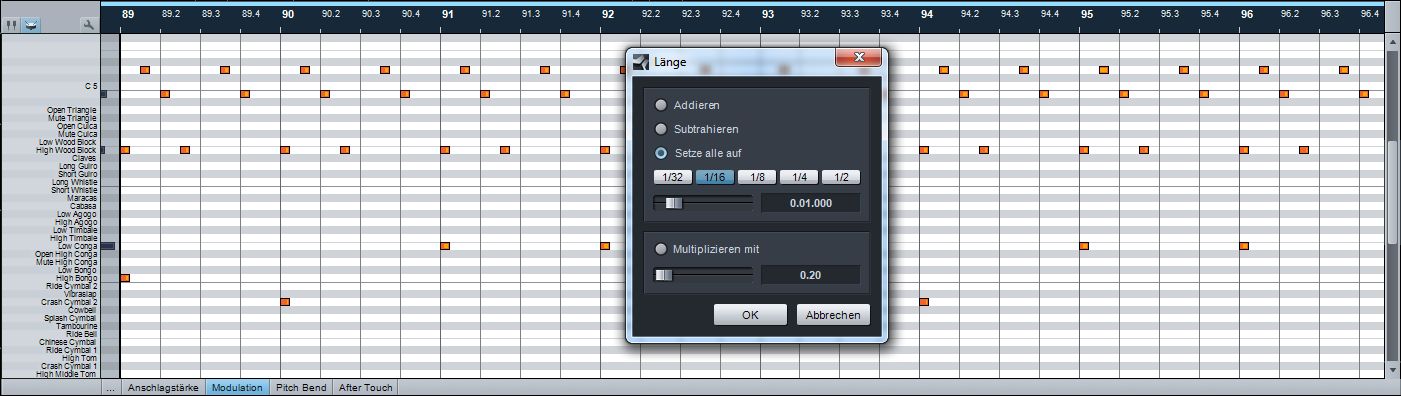

Hallo Pete,
ja einen Drumnoteneditor gibt es momentan noch nicht. Das ist für deine vorliegenden Midiclips sicherlich ungünstig. Aber um etwas komfortabler arbeiten zu können momentan kannst du folgendes tun:
Rechtsklick auf den Midi-Clip: "Musikalische Funktionen".
Und dort findest du das Feld: "Länge".
Ein Fensterchen geht auf und bietet dir Funktionen, die du auf alle Noten anwenden kannst. In deinem Falle zB. dass du alle Noten auf 16tel Noten setzt.
Viele Grüße
Ari

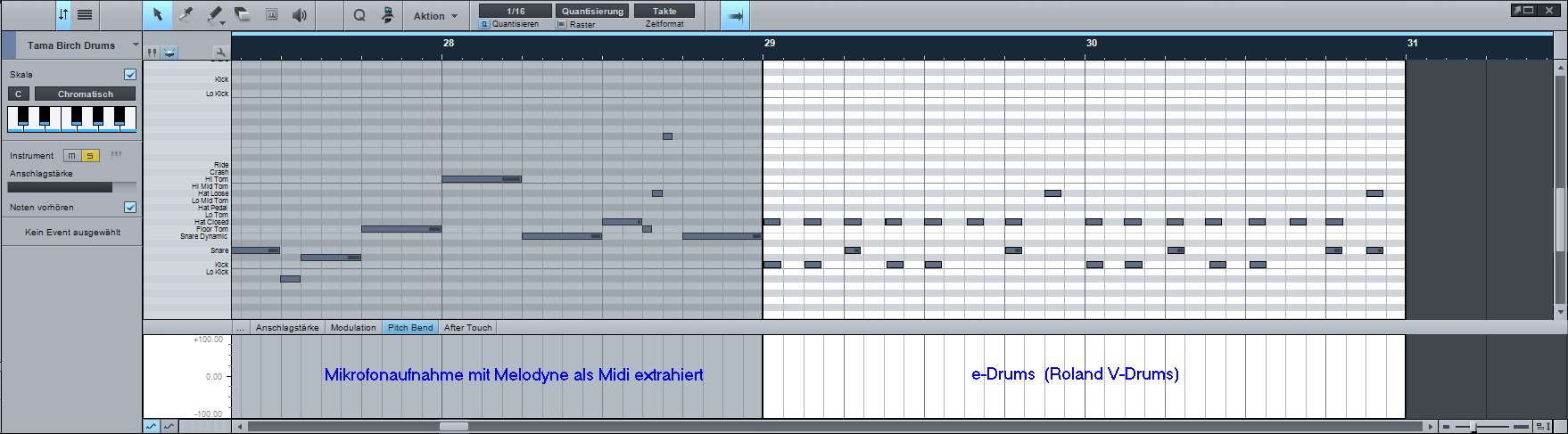

Die Schlagzeug-Midis sind ja live eingespielt - daher sind die Notenlängen zwangsläufig sehr kurz.
Naja, so zwangsläufig würd ich das gar nicht mal bezeichnen.
Ich bekomme zb solch kurze Noten nicht hin.
Ich habe eben eine Liveaufnahme mit einem E-Drumset erzeugt.
Und zusätzlich echte mikrofonierte Drums in Midi umgewandelt.
In beiden Fällen bekomme ich ausreichend lange und gut zu bearbeitende Mididaten.
Siehste?
Also nicht zwangsläufig.

@Ari:
Die tatsächliche Länge eines Drumhits ist ein Bruchteil von dem, was deine Bildchen da zeigen oder hast du mal einen Snare-Schlag gehört, der ein ganzes Viertel lang klingt wie dein Melodyne-Beispiel? Also muss man immer eine Längenquantisierung vorgeben und das sieht dann halt ganz unterschiedlich aus, je nachdem, wer das für welchen Zweck gemacht hat.
