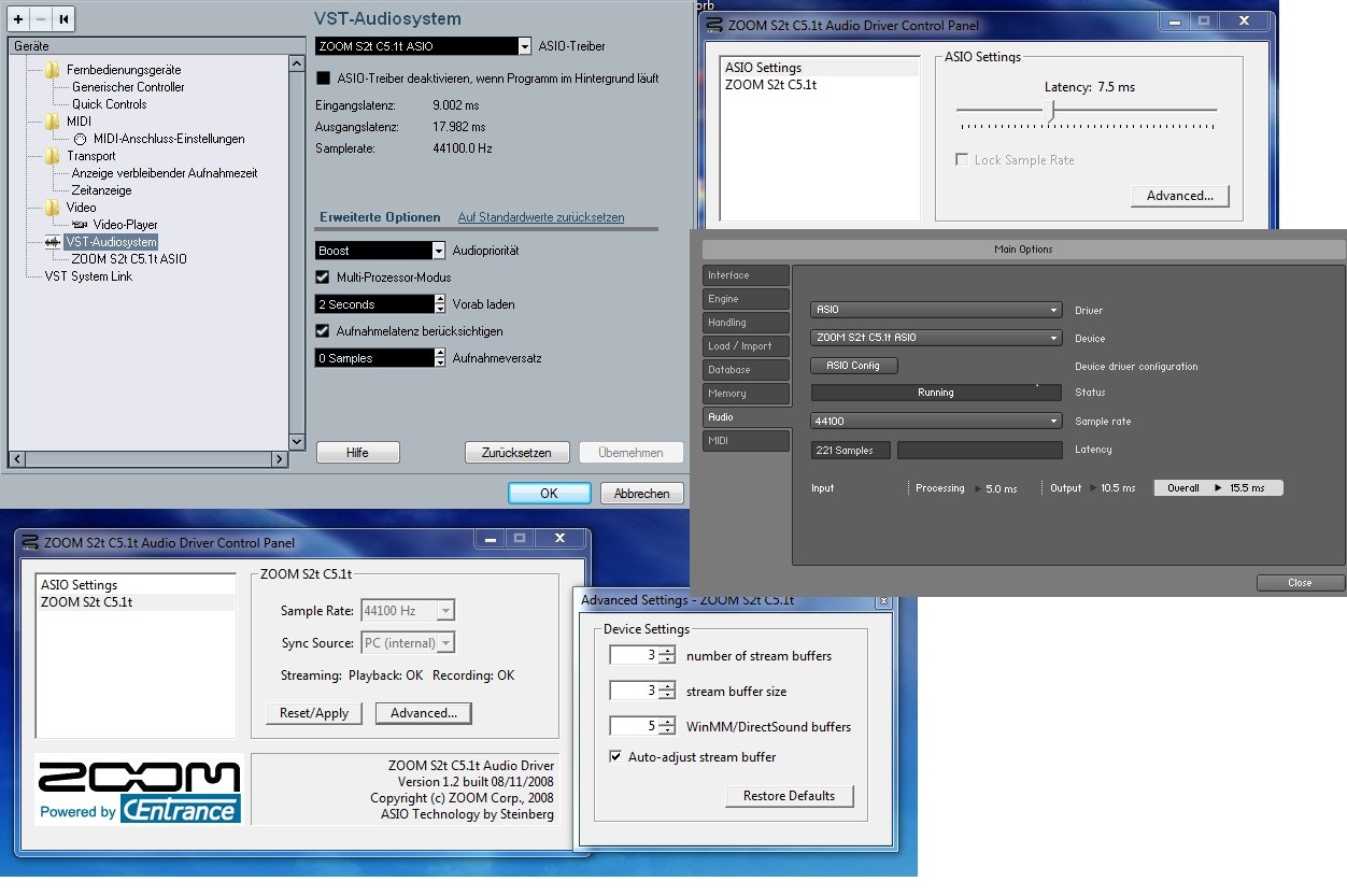

Ich habe ein riesiges Problem, ich habe Dropouts in Cubase(Habe das aber auch mit adneren versucht, keine Besserung). Das komische ist, das passiert zwischen 40 und 50% der VST Auslastung und mir werden garkeine Dropouts angezeigt, also das passiert nicht beim einspielen sondern später beim Abmischen der Songs in Cubase und dem einfügen der Effekte. Klar, die fressen leistung aber die Dropouts werden nichtmal angezeigt, aber das sind ganz sicher Dropouts, das hör ich. Was soll es auch sonst sein, es übersteuert nichts oder so?! Der Ram ist total Leer und mein 2*3GHZ AMD Prozessor pennt auch fast(40-60% höchstens). Mein Interface ist ein ZOOM S2t. Gehe da mit der Gitarre/Bass/Mikro rein und beim Abhören über den Line-out auch raus in meine Studiomonitore(Samson Media 5a).
Weiß da jemand Rat? Bilder mit Daten im Anhang

Sonst würde ich ja sagen, experimentiere mit der Puffergröße. Ich weiß nicht wie das mit deinem Interface ist, ich kenn das Spielchen aber noch von Asio4All. Bei deinen Bildchen sieht das so aus, als könntest du die Latenz zum Beipiel um 1-2 ms hochfahren und mal schauen wie es dann ist.

Wie oben erwähnt ist das eigentlich schon meine Schmerzgrenze vor allem für Midi etc. Einzelne Plugins sind nicht verantwortlich, da bin ich mir sicher! Liegt es wirklich daran? So gering ist der Puffer doch aber gar nicht...

Ich weiss nicht wie gut die Treiber des Zoom sind und evtl. kommt dieser bei der Einstellung schon an die Grenze.Die Dropouts haben ja nicht nur etwas mit der CPU zu tun,sondern auch mit der Soundkarte.Anders gesagt,wenn die Soundkarte schlappmacht hilft dir auch kein Mega-Prozessor.Auf die ASIO-Anzeige in Cubase würde ich mich in dem Fall auch nicht verlassen.Die arbeitet in meinen Augen gerade für solche Geschichten zu ungenau.Oft sind es aber auch irgendwelche Plugins,die bei ansteigender Last des Systems zu Problemen führen oder der Soundkarte das Leben schwer machen.
Ich habe das jetzt auch mal mit dem Latency-Checker gemacht, habe Drums abspielen lassen und dann das Programm nebenher laufen lassen, es waren wieder die Knackser da aber der Latencychecker war immer konstant im normalen grünen Bereich?! Und wenn ich Den latenzregler weiter nach Rechts schiebe bei den Treibern (Siehe Bild wo er da auf 7,5 steht) ändert sich auch gar nichts...das ist alles irgendwie ziemlich komisch...

Nein ich benutze ein anderes Cubase und Updates sind gemacht aber daran liegt es auch nicht, weil wenn ich zum Beispiel Abbey Road Drums 70s Drums im Stand-alone betrieb laufen lasse passiert das auch. Deswegen werden es wohl irgendwie die Treiber sein...nur ich kann mirdas nicht wirklich erklären...
