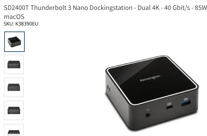

Diese Nano Dockingstation hab ich mir gebraucht gekauft für 100 Euro. Daran läuft mein Apollo Twin, ein 4 K Monitor, ein WQHD Monitor in 165 Hz usw. Ich bin sehr zufrieden.

Ist auch 'ne Ecke günstiger als das Teil von Kensington (die zwei Monitoranschlüsse kann man eh nicht nutzen).

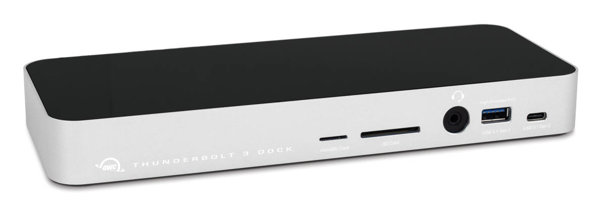

Und wenn man mehr Geld ausgeben will, würde ich persönlich auf ein Teil von OWC zurückgreifen, da hat man bei den größeren Modellen dann die rundum-glücklich-Versorgung.
