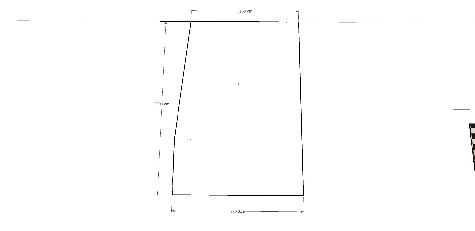

In dieser Wohnung ist ein Abstellraum (18m²) den ich gerne für meine Regie verwenden würde.

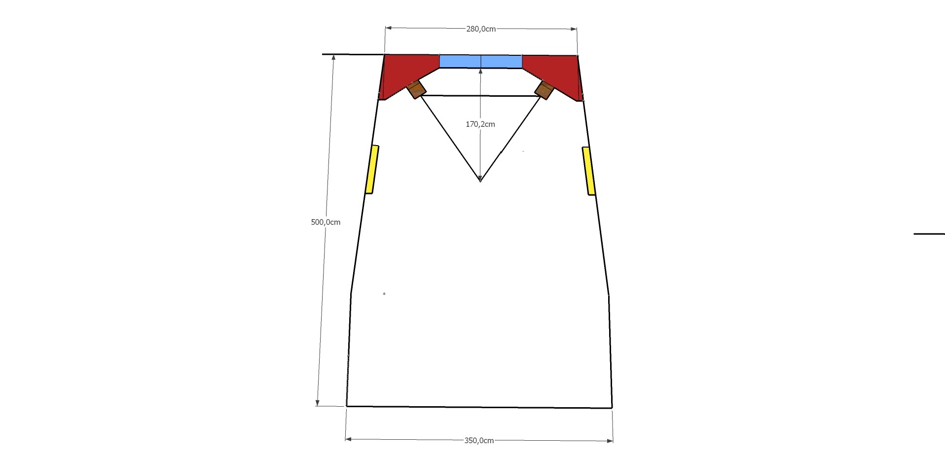

Meine Frage ist nun ,ist es möglich in diesem Raum eine halb wegs vernünftige Akkustik zu bekommen ???Der Raum an sich ist sehr dicht,mit seinen 40 cm starken Wänden.Da brauche ich mir in sachen Schallschutz keine sorgen zu machen.Die einziege schwäche sind die vielen Rohre und die große Heizung auf der rechten Seite des Raumes.Meine Idee wäre nun,diesen Teil mit einer Rigips Konstruktion zu Dämmen.
Somit hätte ich 2 Fliegen mit einer Klappe.Nur noch 2 Parallele Wände und die größten Schalbrücken eine Wenig gedämmt.
Die Frage ist nun , was haltet ihr von meinem vorhaben ? Ist es diesen Kompromiss wert ,das der Raum für eine Regie doch etwas klein ist,dafür aber keinen großen arbeitsaufwand braucht ,was meine Geldbörse schohnt und ich somit mehr Geld in die Akkustik (neues Equipment) fliessen lassen kann ? Ist in diesem Raum überhaupt eine brauchbare Akkustik machbar ???
Ich habe mal 2 grobe SKizzen gemacht ,einmal der Raum so wie er ist und einmal sowie ich es vorhabe.Hoffe ihr könnt mir etwas weiterhelfen.

aus dem raum is locker nen abhörraum zum mixen machbar.
abstellraum 18qm ...
mein wohn/schlaf und studioraum ist nur 16qm :D
versteh nur nicht was dein problem mit der heizung ist.
ohne raum in raum (brutal teuer) mit akustischer entkopplung zu allen wänden und boden wird das schallschutzmäßig niemals was daher wär die heizung auch egal.
ein paar fotos um sich einen eindruck zu verschaffen wäre nicht schlecht.
ansonsten steht alles was du wissen musst im raumakustik FAQ sticky

ich habe nicht alles gelesen, aber prinzipiell ist der ansatz so schon nicht verkehrt. die gelben absorber sind eher zu weit hinten bzw. hast du eigentlich 2 reflexionswege an den seiten - linke box & rechte box.

Naja ich kenne das mit den rohren und der heizung von unserem alten raum.Da ist eine ganze mänge durchgegangen,bis in den 3 stock!!!!! im zimmer dadrüber wo keine heizung platziert war , war nichts zu hören(es sei denn ich habe wirklich voll aufgedreht), also habe ich die Heizung mit einer Rigips Konstruktion verkleidet,und siehe da es hatte was gebracht.
Klar muss man die andere Schalbrücken berücksichtigen,aber an diesem beispiel ist mir aufgefallen ,das Heizungen und irgendwelche Rohre (angenohmen die Wanstärke ist stark genug)die größte schwäche in jedem raum sind.
Desswegen wollte ich es auch in meinem neuen Raum so machen.Der neue Raum ist auch irgendwie anders als die anderen Räume in dieser Wohnung , die Wände sowie Decke und Boden sind viel dicker, ich weiss nicht warum , aber aufjedenfall ist das ein vorteil für mich :)
Ich werde ersteinmal umziehen und mein vorhaben so umsetzen.
Dann geht es an die Raumakustik,es wird sich hier schlau gemacht Messungen werden gemacht usw,ich hoffe ihr seit dann dabei ?^^
