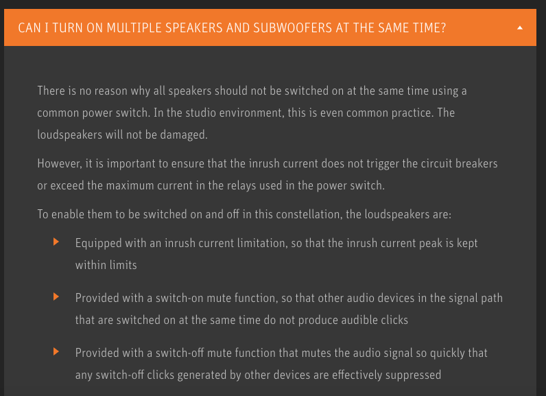

Verstehe ich das hier richtig, dass es möglich sein sollte, die Speaker mit einem gemeinsamen Netzschalter gleichzeitig einzuschalten? Oder lese ich das hier falsch?
Ich habe das nämlich einmal versucht und bei mir ist direkt die Sicherung rausgeflogen. Bei mir sind es die KH 150. Seitdem schalte ich sie immer auf der Rückseite einzeln über den An/Aus-Schalter ein, was ich etwas nervig finde.
Es ist möglich allerdings sollte man beachten, dass der Einschalt-Strom nicht den Leistungsschalter triggert und nicht die maximale Leistung der Relais die im Schalter verwendet werden übersteigt. Die Boxen haben zwar einen Inrush Strom Limiter, aber der hat auch seine Grenzen.
Weißt du, was man tun muss, um das zu beachten? Bzw. heißt das, dass es in meinem Fall, warum auch immer, dann doch nicht funktioniert?
