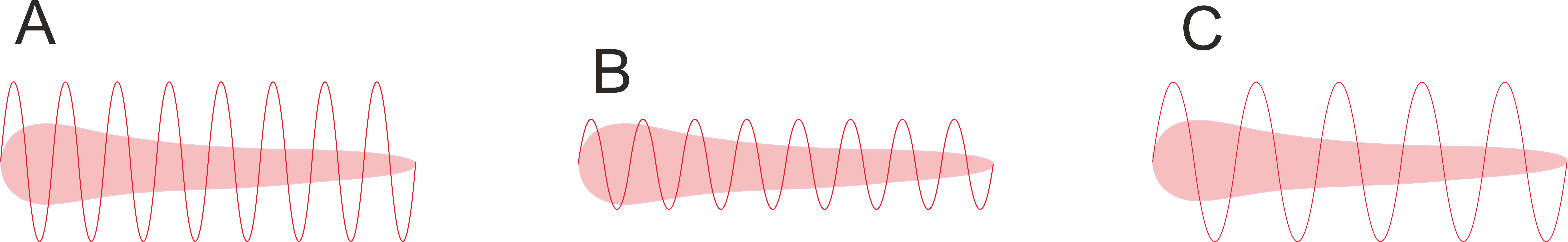

Ich wollte mit Melodyne (5) die Anzahl der Vibrato-Schwingungen verringern und habs nicht und nicht gefunden.
Geht das überhaupt in Melodyne?
Sonst: Welches Plugin kann das?

@Entone
geg.: A
Mit dem Tonhöhenmodulationswerkzeug schaffe ich nur B aber nicht C.
Muss ich da noch was dazu gedrückt halten?
Achso, Du willst das Tempo des Vibratos manipulieren, richtig? Da hatte ich die Ausgangsfrage "Vibrato-Schwingungen verringern" anders verstanden, nämlich in dem Sinne, dass es weniger Vibrato (also weniger Intensität) gibt. Gute Frage, mir ist das jedenfalls nicht bekannt.

@Entone
geg.: A
Was Du verbsuchen kannst, ist das Vibrato soweit es geht einzuebnen und dann gezielt ein anderes Vibrato darüber zu bügeln. Qualitätsverlust ist aber ziemlich sicher, einen sauberen Ton kannst Du damit nicht hinzaubern.
