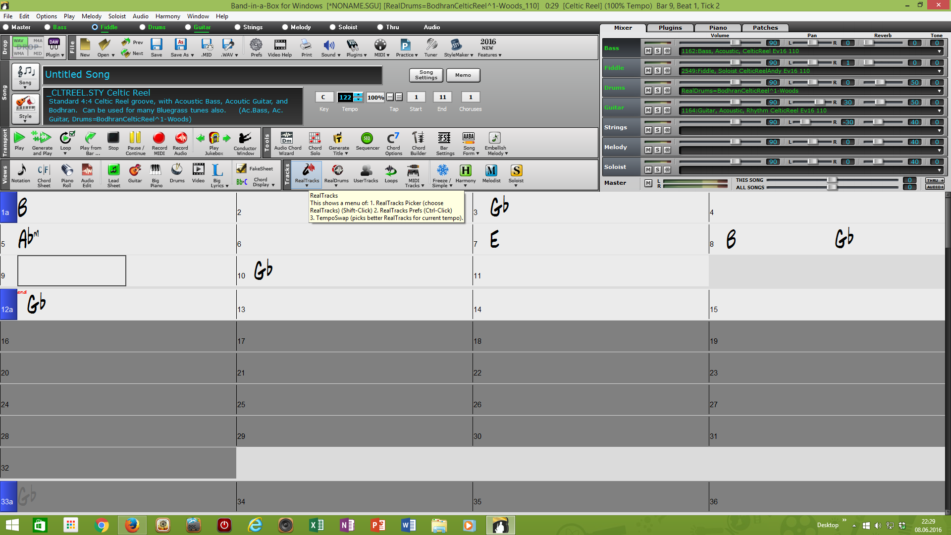

Bitteschön:
http://dl.dropboxusercontent.com/u/262278417/Untitled Song BBPiano_Real 2549 Fiddle, Soloist CelticReelAndy Ev16 110 _SingleRender_DragDrop_0.MID
http://dl.dropboxusercontent.com/u/262278417/Untitled Song BBPiano_Real 2549 Fiddle, Soloist CelticReelAndy Ev16 110 _SingleRender_DragDrop_0.WAV
Und hier mal der Screenshot zu dem Band-in-a-box-Arrangement
Mal schauen ob du damit was anfangen könntest!

Hahaha ... die Fiddle ist ja geil. Hört sich wirklich ziemlich authentisch an. Nur passt das "Gefiddle" jetzt nicht ganz zum Song. Aber diesen SOUND mit meinem Midi, das wäre ein Versuch wert.
Geht das irgendwie? Ich befürchte fast nein, oder?

Hahaha ... die Fiddel ist ja geil. Hört sich wirklich ziemlich authentisch an. Nur passt das "Gefiddle" jetzt nicht ganz zum Song. Aber diesen SOUND mit meinem Midi, das wäre ein Versuch wert.
Dein Midi mit der Fiddle? Puh...ich kann's mal versuchen, hab das aber noch nicht gemacht. Schick mir doch deine MIDI!
