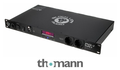

Wenn du schon in sowas investieren willst, dann tut's der da auch locker:
