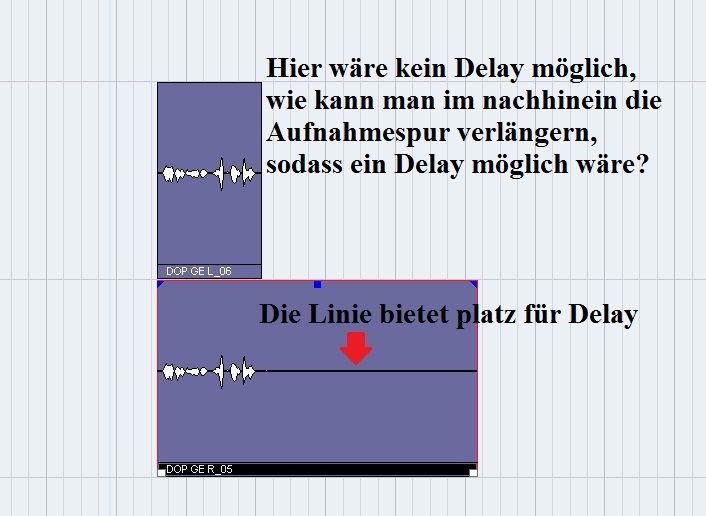

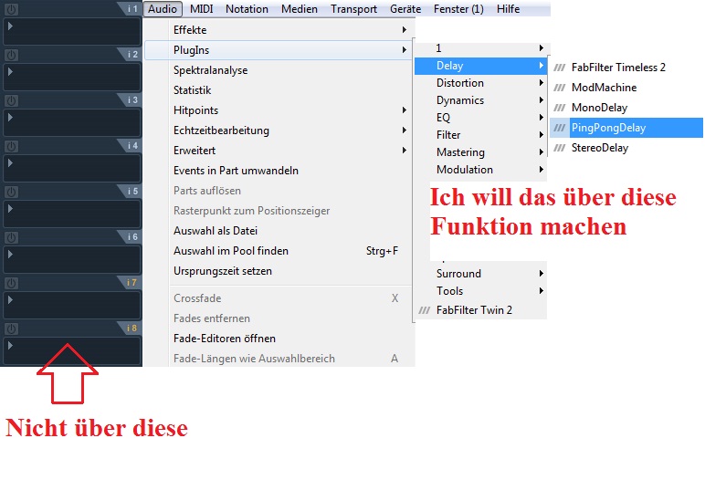

ich wollte Delay auf meine Aufnahmespur legen, aber das funktioniert nicht. Ich will nämlich Delay anders machen als über die Insert Effekte.
Dort steht was ich meine, bei dem unteren kann ich Delay machen, bei dem oberen nicht mehr, da die Spur nicht mehr solang geht. Meine Frage wäre wie kann ich die Aufnahmespur verlängern, sodass ich ein Delay drauftun kann? Habe schon was ausprobiert, aber das ging nicht.
Das Bild soll erklären, wie ich den Delay draufhaben möchte, also nicht über die Inserteffekte links sondern über Audio > Plugins > Delay.
Hoffe jemand kann mir sagen wie ich das anstellen kann, die Aufnahmespur kann ich leider nicht einfach "längerziehen"

Also ich habe dort doch ein Bild wo ich 8 Plätze freihabe für Plugins, wenn ich darüber das mache, dann funktioniert das auch.
Aber die sache ist die, das ich die Plätze schon alle belegt habe und ich noch Delay einstellen muss, deshalb will ich den Delay über die Aufnahmespur einstellen, indem ich die Aufnahmespur anklicke und dann über "Audio > Delay > PingPongDelay" das einstelle.
Nur wenn die Aufnahmespur nur so kurz ist wie auf dem Bild, dann kann da kein Delay mehr drauf.
Ich will ja das sich das Wort was gesungen wird sich nach ca. 0,3-0,5 Sekunden wiederholt wird.
Und dafür muss auch die Aufnahmespur dementsprechend länger sein, wenn die Aufnahmespur aber dann nur so kurz ist wie auf dem Bild zu sehen ist, dann kann da kein Delay mehr drauf, auf dem darunterfolgenden Bild ist die Aufnahmespur länger, also es ist noch genug Platz vorhanden, das der Delay dort draufpasst.
Und da ich viele Aufnamespuren so kurz habe wie auf dem ersten Bild, kann ich über diese Einstellung kein Delay hinzufügen, dafür muss ich dann erst die Aufnahmespur verlängern, wie auf dem Bild und dann erst wird der Delay wirksam, deshalb wollte ich wissen wie ich jetzt meine Aufnahmespur wie auf dem Bild verlängern kann?

Kopiere das Audiofile und normalisiere diese auf -50db. Dann klebst du diese an dein Original-Audiofile und schon hast du die doppelte Länge deiner Ursprungsdatei.
PArt umwandeln dürfte nicht gehen, weil es nur einen "Außencontainer" erzeugt, aber die eigentliche Audiodatei nicht verlängert....

Oder nimm einfach ein Stück Leere auf, umfasse beide Clips und nimm die Funktion "Auswahl als Datei".
Dann wird die Strecke vom Anfang des ersten bis zum Ende des Letzten Parts als Eine native Audiodatei umgerechnet und neu verwaltet.
In die kannst du dann offline reinrechnen was du magst.
Noch einfacher. den Clip wiederholen, Pegel des neuen Clips via Maus ganz runterziehen, Auswahl als Datei :-D
Achtung, das ist kein herkömmliches Bounce oder Rendern!
Es geht hier um reines Offline Audio Processing (WAV Bearbeitung)
Zuerst, damit ein Stereo-Ping-Pong-Delay wirkt, sollest du auch ein Stereosignal vorliegen haben.
Direktes Einrechnen geht. Auch mit Vorschau, Undo-Schritten, und sogar nachträglichem Tauschen der Effekt-Art und der Reihenfolge (!) in einer bereits verrechneten WAV.
Klapp mal die zusätzlichen Optionen unterhalb der Audio>Plugin-Einrechnung mal auf ("mehr") :
danach nur das Event auf gesamte nun eingerechnete Länge noch aufziehen.

Effekte einrechnen: AUDIO > Effekte, oder AUDIO>Plugins.
Effektliste bearbeiten: AUDIO> "Prozessliste bearbeiten"
Komplettes Einrechnen geht mit: AUDIO> Prozessliste einrechnen"
