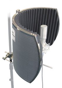

Für den Einsatz ist die Raumhöhe weniger wichtig. Viel mehr würde mir über sowas Gedanken machen:
https://www.thomann.de/at/the_tbone_micscreen.htm*
"Für den Einsatz ist die Raumhöhe weniger wichtig."
Diese Aussage halte ich für Unsinn, ebenso die Empfehlung eines Mic-Screens.
Die Decke stellt eine reflektierende Fläche dar. Aufgrund der geringen Deckenhöhe kommen die Reflektionen mit kurzem Versatz zum Schall und überlagern sich mit diesem, auch ist eine Behandlung schwierig.
Was soll der Mic-Screen am eigentlichen Problem der Situation ändern? Er macht's noch schlimmer, weil weitere reflektierende Flächen in kurzer Distanz hinzugefügt werden.
Reaktionen: MrBongo
Ist mir schon klar das du meine Aussage für einen Unsinn hältst.
Vielleicht ist es deiner geschätzten Aufmerksamkeit entgangen, das es sich hierbei nicht um eine Deckenbehandlung dreht, sondern um die Deckenhöhe...und da ist es egal ob der Raum 2,2m oder 3,8m hat. Reflektionen hat man bei allen Räumen die entsprechende behandelt gehören...und so aufwendig ist das nicht für Gesang. Ich sehe da eher andere Probleme aufgrund der geringen Deckenhöhe.
Ein Mic-Screen hat sehr wohl seine Vorteile, und ist quasi der nächste Schritt für Gesangsaufnahmen, sofern keine Gesangskabine geplant ist. Da ich annehme, das in dem Raum auch gemischt wird empfehle ich nach wie vor solch ein Mic-Screen, außer er baut im hinteren Drittel des Raumes mittig eine kleine Gesangskabine, was natürlich noch weitere Vorteile hat.
