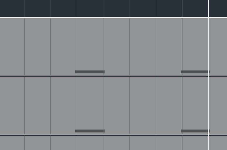

mir ist heute Folgendes aufgefallen:
Events auf einer Midispur werden in C12 nicht korrekt dargestellt ( Darstellung als "Block"). Das Midifile ist ganztaktig quantisiert, auch der Midieditor zeigt mir den korrekten Beginn des Akkords auf dem vollen Takt an und auch vom Timing her ist akustisch alles in Ordnung.
Aber in der Darstellung im Arrangementfenster beginnen die Noten etwas früher, was mich irritiert. Stelle ich die Einstellung der Darstellung der Midinoten z.B. auf "Linien" oder "Noten", dann liegen die entsprechenden Noten in der Anzeige exakt auf dem Raster ( unten drei Bildchen dazu ).
Ich habe dasselbe Projekt in C11 geladen, dort liegen die Anfänge der Noten exakt auf dem Grid, genauso, wie es quantisiert wurde.
Bug oder habe ich etwas übersehen?

Das ist wohl ein Bug, bei mir ist es mit C12 (12.0.40) genauso.
Reaktionen: hanselmann und asli
Bei mir auch so.
Reaktionen: asli
Vielleicht schaut @tsching mal zufällig hier vorbei ...... ;)
